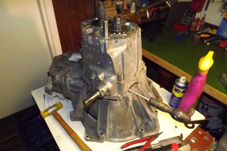

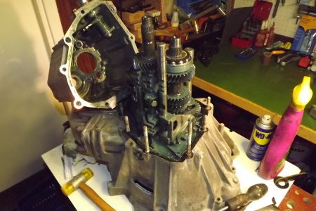

Hej, jag hittade några maxpixlade bilder på lådan innan skalet är borta, och sedan med skalet borta.
Mitt i första bilden ser du växelarmen....

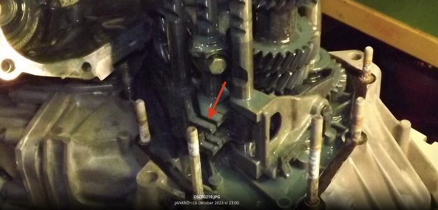

.... som på denna bild syns uppe i hörnet inne i lådan, och de tre gafflarna som den skall flytta upp eller ner syns mitt i denna bild. Till höger om gafflarna lite lägre ser du den där fjäderbelastade pinnen som låg dåligt på bilderna som du tidigare tittat på.
Mycket fin olja i vägen tyvärr. Om du......
........ klickar på bilderna så får du upp dem på ny sida, då klickar du igen på dem så blir de/gafflarna jättestora.
På rundpinnen i mitten med tre hack i överst, så finns det ett längre hack nedanför... Det är det hacket som backljuskontaktens plupp glider mot och slår om mot. Där kanske det går att pilla lite också.

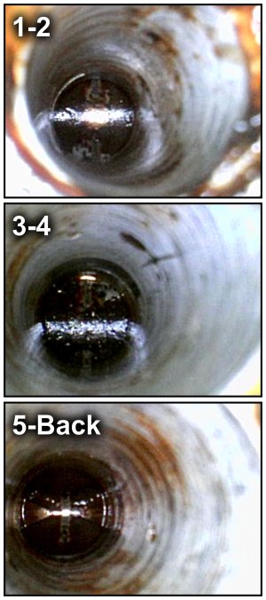

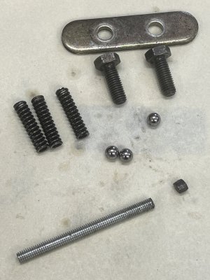

Uppdatering.
Med flera tips från Jankro och er här har jag nu tagit bort plåten som håller de 3 fjädrarna, slipade till en liten magnet som jag satte i ändan på en M6 skruv och stoppade ner i varje hål och fiskade upp 3 kulor. Sprutade i WD40 (Skall ju ändå byta) då oljan var ganska mörk så den har inte blivit bytt på länge.
Hade glömt att jag köpt en inspektionskamera på Lidl för några år sedan så jag testade om det gick att ta några bilder ner i hålen mot de 3 växelaxlarna för att försöka utröna i vilket läge de stod. Bilderna ser ni nedan. Svårt att utröna vilket läge 1-2 och 3-4 står i men 5-Back axeln står i alla fall inte i samma läge som de andra och friläge är i. Vad tycker ni?

Ja'a du.... Svårt att veta, även om jag varit där inne så att säga. Men själva backfunktionen med drevet som trycks in verkar ju ha släppt, men hela rörelsen på axeln har inte skett. Det är ju lite som en "släde" runt axeln som sedan flyttar på backfunktionens delar och frågan är ju också om man kan lita på funktionen om man lyckas att pilla det rätt.
Men om 1/2 och 3/4 axlarna står mitt i sina hack och Back/5 inte gör det så är det ju därför 1/2 och 3/4 inte går att lägga i, för de där spärrstiften stoppar det och tillåter ju bara en axel i taget vara ur frilägesposition.
Hålen för kulorna är väl för små, men kan man ev. komma åt snedfaserna på försänkningen för backljuskontakten genom det hålet så man med typ en mejsel kan få lite tryck i sidled på axeln, och känna om den vill hoppa rätt....
Sedan finns det ju ett mellansteg om du känner dig helt tvingad att plocka bort lådan för att komma in i den.
Den här axeln är ju längre än de andra och sticker ju ut i utrymmet för femman, för där sitter ju gaffeln till femman på den axeln.
Då har man ju fri tillgång till att både trycka och dra i axeln och även se så det inte är just vid femman som något har hakat upp sig.
Men om du hade nästa generations låda så vore det bara att ta bort plåtkåpan och kolla. Ca. tio minuters jobb.
Nu skall ju aluminiumkåpan bort och då måste ju lådan sänkas ner i den änden så att kåpan kan lossas.
Man får kolla kablar, länkarmar, kylarslangar, och viktigt-slangarna till värmepaketet räcker nog inte utan att lossas tyvärr.
Båda motorfästena på lådan skall bort med en domkraft under lådan så man kan sänka den för att plocka bort kåpan.
Kåpan har stoppklack för axelns rörelse så man får akta sig så axeln inte dras för långt "ut".
Det är den operationen som görs i Herbet's länk till Talbot.
Men som sagt, en vettig mellanlandning innan bortplockning av lådan som kanske kan lösa problemet om det "bara" ligger vid femmans växeldelar.
Keep the good spirit going. M.v.h. JANKRO.
