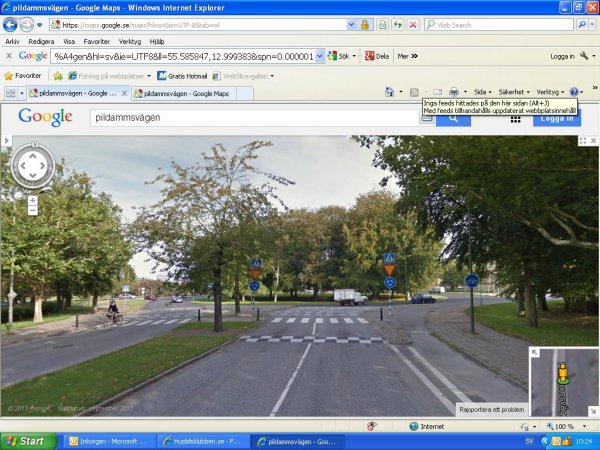

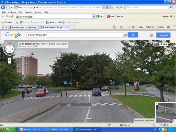

Det är inte lätt att vara bilist eller cyklist för den delen. Titta på bilderna och titta hur vi skall bete oss på olika sätt beroende på var vi kommer ifrån. Förhöjningen i vägbanan har ingen betydelse alls mer än att hastigheten sjunker och skadorna blir mindre om det händer något. Fotgängarna släpper vi alltid fram men cyklisterna endast om hajtänderna och skyltarna är före deras överfart när vi är på väg in i cirkulationsplatsen. När vi är på väg ut ur cirkulationplatsen så släpper vi även fram cyklisterna på p.g.a. svängningsregeln.
Ser ut så på flera ställen i Malmö, men heder åt gatukontoret då man lyssnar. Har fått dom till att ändra så det ser likadant ut var du än kommer ifrån i denna cirkulationsplats. Så kör du i cirkulationplatsen idag så ser det inte ut som på bilderna. Vissa cyklister är duktiga på att ta för sig, då man tvärstannar precis framför och hoppar av cykeln och går bredvid och då helt plötsligt blivet fotgängare som man då måste släppa fram.
