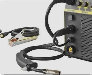

Ja varför inte, men kör man flusstråd så skall man polvända handtag och jord.... och det går ju inte på de flesta vanliga migsvetsar.Ja det är kanske overkill.
En kompis kör flusstråd och lågt gasflöde. Han påstår det funkar kanon, torde dock bli asdyrt.
Man får experimentera lite.
