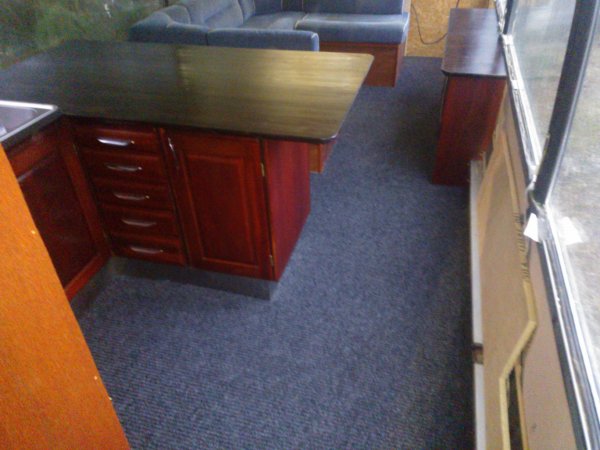

I min buss tog jag 4mm masonit. en satte jag fast med sikaflex och med plátskruvar i balkarna. I masoniten limmade jag sedan en vit korthárig matta.
se bilderna
ser bra ut,har satt mina skivor på samma sätt men jag har sämre isolering i taket så jag måste ha nått styvare material....
Sv: Husbilsprojektet Volvo B10M Vanhool 87:a
Vad har du för isolerig ? Jag valde denna isolering rockwoll 50mm därför att den var billig och bäst mot värme, kyla och ljud även lite mot brand. Tänkte att jag inte vill höra regn. Orginalet i bussen var sprutad skumm.
orginal fr fabrik 30 mm typ gullfiber.
Och har inte plats för mer heller... Total takhöjd i mitten 195 cm

Huntonitt var varemerket for masonitt fra Hunton bruk, brukes i dag av Moelven konsernet for alle spesialprodukter av trefiber.
Grunnet kondensproblemer så må en vurdere bruk av materiale som ikke trekker fukt. Er ikke vekt noe problem så er 6mm marin plywood et godt materiale, og Juan sin løsning med å lime opp en korthåret matte skjuler alle merker. Er vekt et problem så er kanalplate av akryl løsningen, denne kan en og lime en matte på.

30 mm plus en matta räcker gott.
Själv är jag 196Cm sá jag sänkte golvet 25Cm och taket Ca 20mm. Sá nu har jag ett högt tak, och kan bjuda in ett basketlag.
Skall erkänna att mitt första försök med att limma taket blev det bubblor. Detta var en plastmatta. Nästa försök blev bra jag limmade i ena enden Ca 1meter och stöttade upp resten med stöttor. Jag limmade meter efter meter och det blev bättre.

Vad använde du för lim?

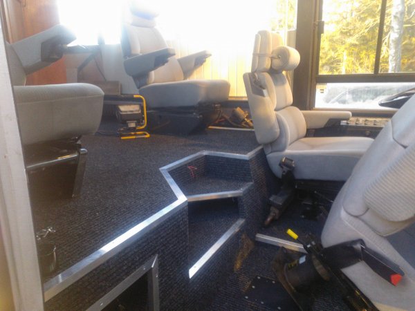

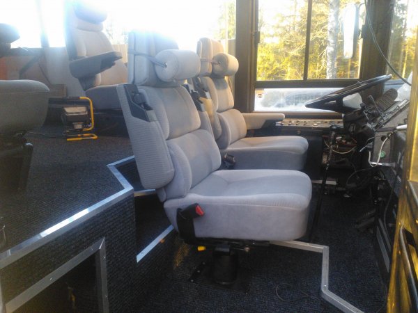

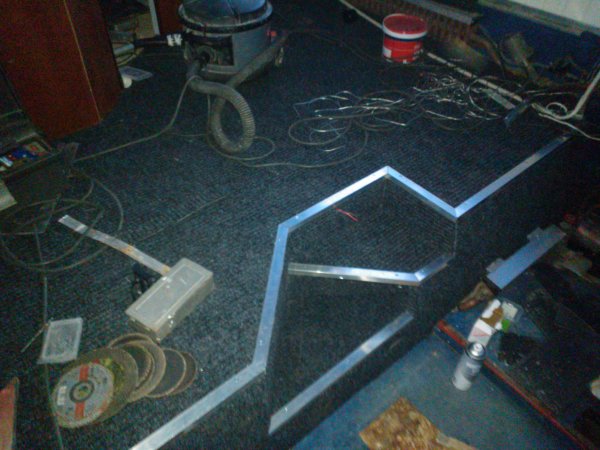

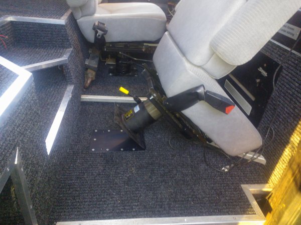

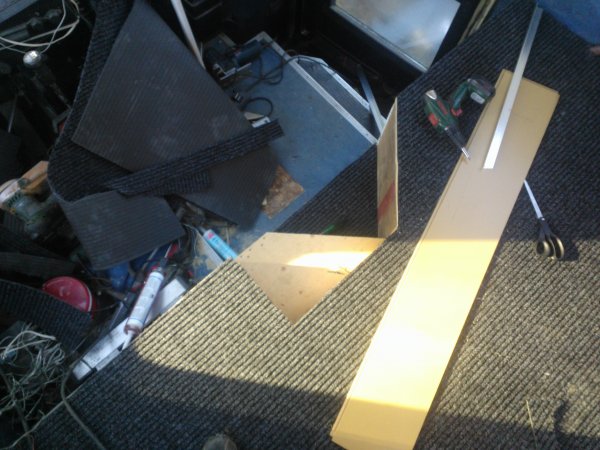

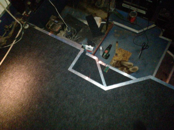

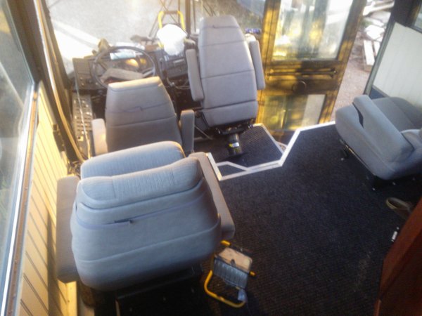

Så blev då Golvet färdigbyggt i (Styrhytten)
Mattan limmades och skruvades i kanten med alulist, har kommit halvvägs
förargolvet mm kvar...
Lite bilder men de blev mörk så kvalite'n på bilderna är sådär...
Var tvungen att göra en halvtrappa också eftersom de blev lite högt
till sista steget in (30 cm) så det delades upp till hälften, känns hyfsat- naturligt att gå både in och ut...
Nöjd med resultatet iaf. :yes:

Jag använde ett starkt kontaktlim som jag köpte pá bát firman. Dom anvánder detta limmet till att limma mattor i bátar, hoppas att det háller.
Okej tack
Ps. Va det spraylim eller penslade du ut limmet?

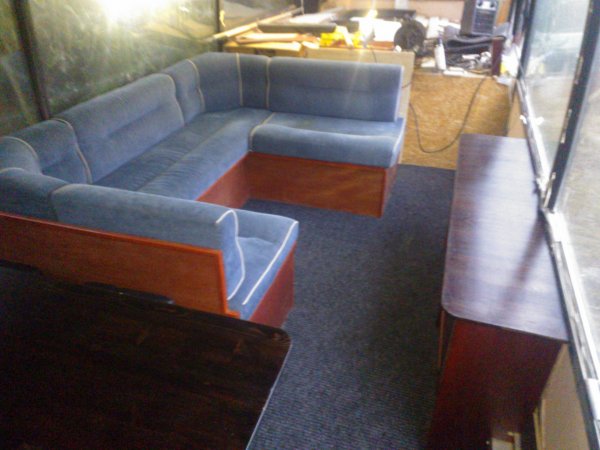

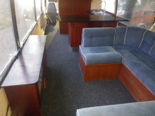

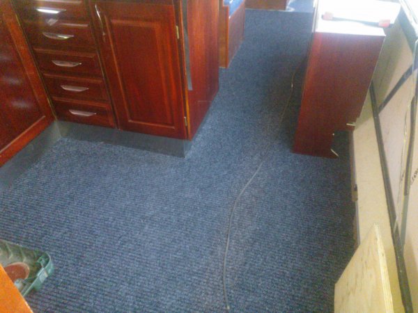

Har lagt lite mer matta på förarplatsen och vidare bak i bussen,har väl
ca 1 kvm kvar att lägga ut längst bak innan sovdelen börjar, sen kommer nog även den att kläs på samma sätt

Snyggt och fint jobb men aluminiumlisterna är vassa i hörnen om man ramlar på dem. Det är mycket jobb nerlagt på monteringen men det är inte omöjligt att byta ut och få betydligt skonsammare ifall man ramlar. Här finns det massor med modeller Progress Profiles SPA | Descrizione
Lycka till med bygget
Anders

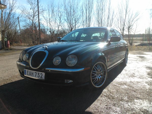

Bussen har fått vila ett tag nu, har hittat en annan goding att leka med.....
åkte med en bekant till Tyskland och letade bil,hade ett antal adresser att tillgå,
utgick ifrån Dusseldorf, min vän hade hittat en Jaguar XJ8 -04
så den for vi runt och letade bil till mej, men tyvärr så hittade jag inte nått i min prisbild.... snål kanske.... men vi började vår hemfärd lite lätt besviken men en stimma hopp låg i att det stog en Jagga som var intressant i övre Danmark..
en S-type som enligt mannen som ägde den sa att -kommer du hit så köper du den.
Jag köpte den....

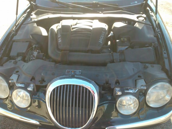

Fler bilder kommer.....:cool:

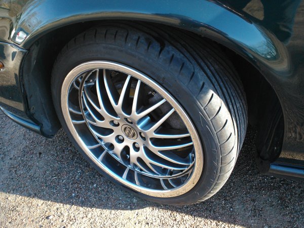

Bytte hjul.... samma bultindelning som v70 mfl.

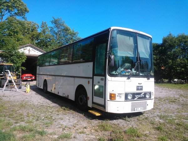

Nu är den på plats. Har ägnat hela dagen till att tvätta hela bussen.
Det var nog ca. 7 år sedan sist den tvättades.
Ja är så nöjd...:yes:

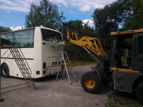

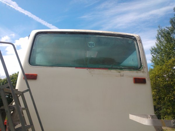

Demontera bakrutan eftersom jag vill ha två mindre öppningsbara fönster
så i morgon sätter jag dit en formplywood skiva där.
Bakrutan är till salu den är redan delad för enklare putsning 2000 ?
Den är tyngre än man tror...
