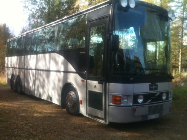

Husbilsprojektet Volvo B10M Vanhool 87:a
F.d. 25569
Började leta för ganska länge sedan efter ett objekt,plånboken va alltid förliten för de som fanns på Blocket,men ve den som ger sej... hade köpt en V70 AWD 98 som jag lyckades pruta ner till 5000 kr som skulle bes. i okt i år. fö .ok med lite lampor att släcka. såg en annons om bussen,begärt pris 30.000 tänkte att den kanske man kan göra ett byte med V70:n.så blev det
Åkte ner till strax innan Kristianstad och fick jobba med bussen hela dan för att göra den körbar överhuvudtaget,bromsar låg på luftläckor överallt ingen yttre belysning,kan va bra att ha då det var ca.55 mil hem... Fixade nästan allt for iväg hemåt vid 6 tiden på kvällen med en broms pedal som fastnade så fort man bromsade men vi kom hem (jag hade en kompis som va med ) vid 02.30 till Gudö.
så nu börjar projektet:wub:
glömde skriva om förarstolen som va lös, i vänstersväng så ville den tippa åt höger så de va bara att parera och hålla hårt i ratten för att inte ramla av.
Inga poliser i närheten denna hemresedag tack ock lov, de va kanske inte så mycke påställt och försäkrat som man önskat men hem kom vi .ca 2.3 l/mil utan 6 växeln (Gick inte att få i) vet inte varför,kanske nått problem med länkningen av växlarna. Åter kommer med alla problem senare...

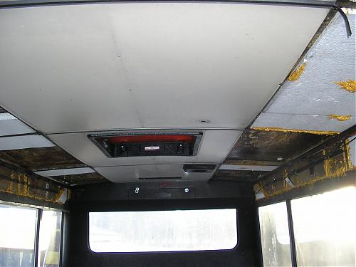

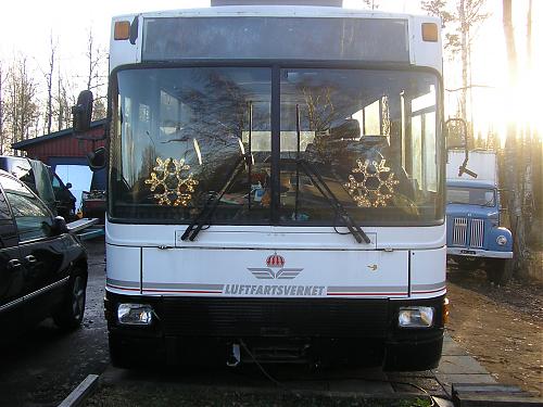

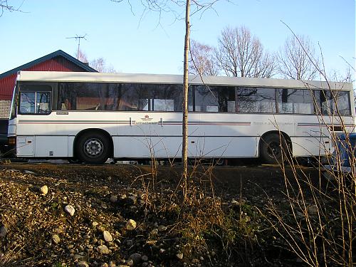

Skulle vara färdig förra sommaren MEN...
- Får väl se om det blir denna sommaren så vi kan åka på lite motorevenemang.

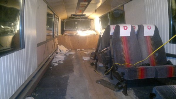

Har rivit ur bussen.-Någon som har ideé om takklädsel och om vi ska behålla frigolit som isolering ?
Söker tips och ideèr på inredning mm.
Gärna foton på andra byggen.

Sv: Husbilsprojektet Volvo B10M Vanhool 87:a
Du kommer nog få lika många svar som personer som svarar men jag skulle nog byggt med 6mm plyfa som är lätt att böja. Sen klätt med matta. Var så i min buss original så fortsette med den sen oxå. Limma med pl 400 eller liknande sen skruva tätt så slipper du allt knirkande och skavande iframtiden.
Tycker du ska behålla frigoliten.

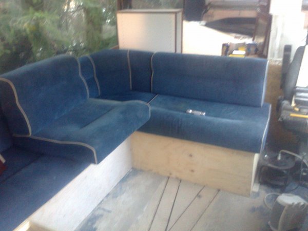

Har börjat rivit lite efter en som tidigare försökt bygga buss....
Åkte till Kristinehamn och fick tag i en uppsättning dynor från en husvagn
pris 600:- transport (bensin 800:) 1400 :- ett kanonpris enligt mej.
Sen via Blocket hittade jag ett kök i gedigen Mahogny mot att jag rev ner det.
sålde kyl och frys,fick 1000spänn .Tack för kaffet liksom...

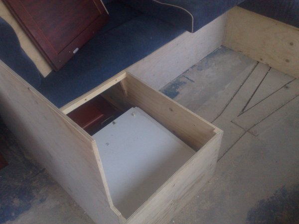

Då min lur har nyss kraschat så har jag inte så många bilder men här är några
    1,3 MB · Visningar: 39
    861,6 KB · Visningar: 25
    725,5 KB · Visningar: 24
    827,1 KB · Visningar: 27
    923,9 KB · Visningar: 27

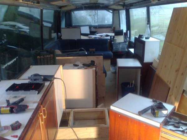

F.d. 25569
Dom flesta skåpstommarna var för stora så dom kapades ner till lämplig storlek efter dom luckor som jag hade tillgång till,de va ganska många stommar och luckor som följde med.Dörrar och luckorna är massiva i mahogny.
Tror att detta kan se bra ut till slut.
All plywood skall kläs in så småningom men vill se varje del hur de passar ihop...
ganska rörigt i bussen nu,har inget förråd till de som jag skaffade så bussen är ett förråd samtidigt (trångt som fa..n) men de får gå de me.
Hej svejs

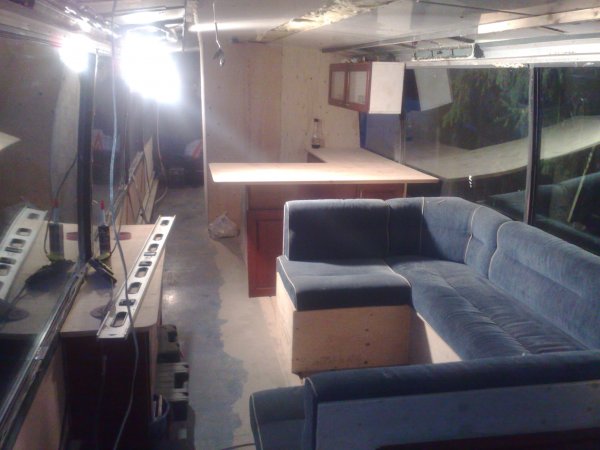

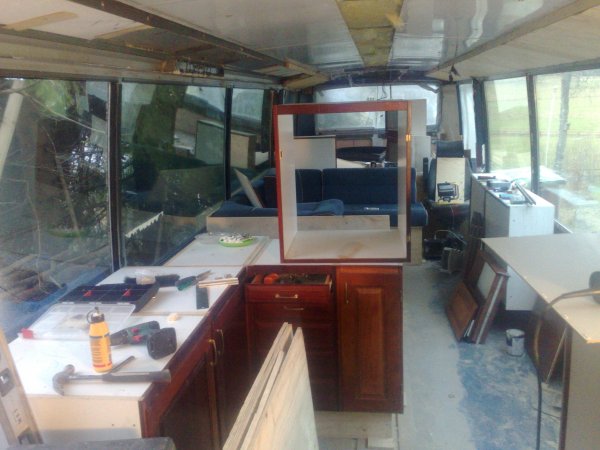

F.d. 25569

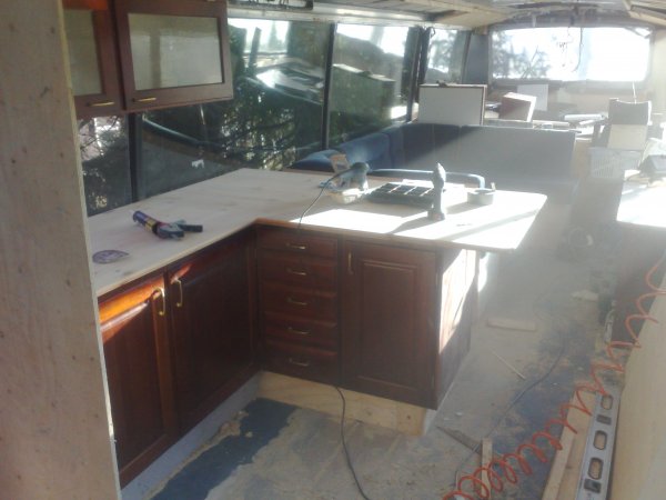

Börjat få en hyffsad ide om dusch/toa rummet nu... vill att man står och duschar mitt under takluckan för att på de viset utnyttja dom extra cm.som man får där.... samt gratis ventilation.
Vid fullt öppen taklucka får jag ca 210cm. Är själv 192cm. så de behövs.
Fått till bänkskivorna i köket,ska bara betsa och olja dom ett antal ggr.
    780,5 KB · Visningar: 23
    624,5 KB · Visningar: 22

Hur fäster du skåpet uppe vid taket? (vid köket)
