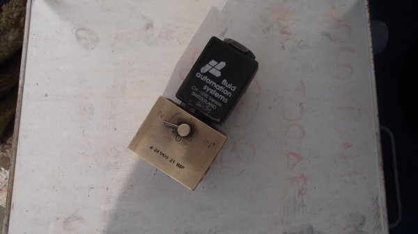

Hittade denna 1/4" till ett billig pris. Buy Solenoid Valve, electromagnetic valve, Electric Valve, 12V DC 2W 1/4" Electric Solenoid Valve for Train Water Air Pipeline (OT533) at Aliexpress.com

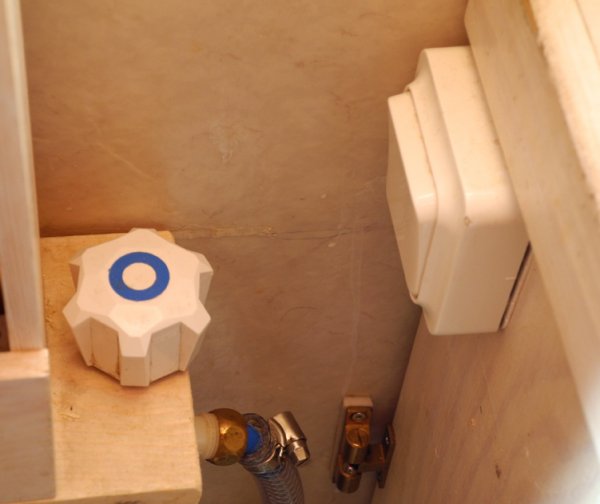

Så här ser min installation ut. Jag har funderingar på att byta ut kranen till en magnetventil enligt juan.nortes koncept. Som det är nu fungerar det ändå riktigt bra med enhandsmanövrering eftersom kvarnen tömmer ut toilettinnehållet mycket snabbare än vad tryckvattnet fyller skålen!

Hittade en ventil som jag hade tänkt att använda till toaletten, men det visade sig att det fattades delar i den. Så nu blir det att leta på Ebay. Jappe skall vi köpa tillsammans var sin ?

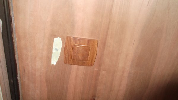

Elinstalationen går fort framåt nu har jag ljus i taket överallt till och med i bagaget. Sonden till vattenmängdsmätaren är också klar och skall koppla in till mätaren.

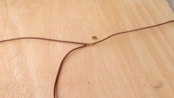

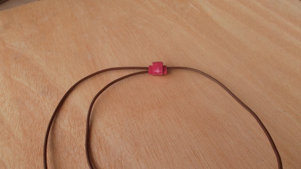

Extratillbehören var så slarvigt instalerat att ingenting fungerade allt var ihopkopplat med dom där röda tjuvkopplingarna som man trycker ihop med en tång. Alla kabelskor var bara ihoptryckta med en tång som ger en mycket dålig kontakt. Efter att ha bytt samtliga tjuvkoppingar och kabelskor så fungerade prylarna igen. Varför jag tjatar om detta är därför gång på så är det samma sak av proffetionella instalatörer.
Ett tips istället för dessa tjuvkopplingar så använ en kabelsko och kläm ihop kablarna istället, klipp bort själva kontakten och använd bara klämbiten. Klipp aldrig av orginalkablar. Isolera med vulktejp om det inte går med krympslang.

Du borde rita ett stort svart kryss över den röda kopplingen så att ingen tvekan uppstår och vilken metod som är bäst.

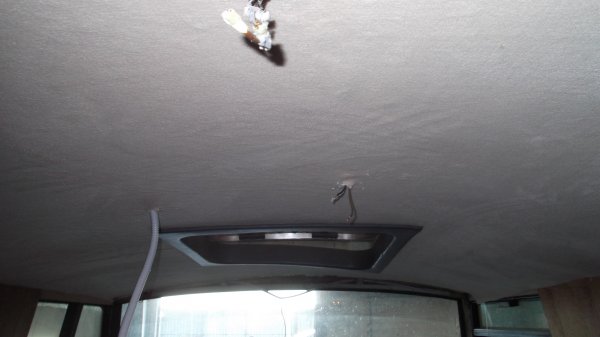

Har nu äntligen fått tag i en riktig matta till innertaket, blev lovad att de skall komma denna veckan. Man kan ju hoppas. Har köpt fler LED´s till bagaget och till köket. Tittade på strömbrytare och hade tänk mig att sätta dit en liten 12v strömbrytare och tillverka en rund plåt runt om. Hittade en 230V strãmbrytare i trä så den passar bra lite dyr, men lite lyx kan man väl få ha

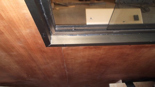

Mina aluminiumprofiler som jag beställde för evigheter sedan komm i dagarna så nu börjar det att synas med att dagsverk.Skall nu tillverka en plastkniv och skära loss överbliven sikaflex.
Fönsterkarmarna får nu en ansiktsluftning. Har nu beställt en profil som innehåller ett myggnät som skall sättas fast på fönstrens insida.

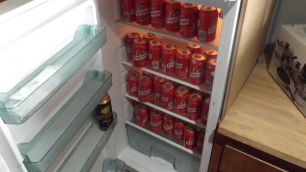

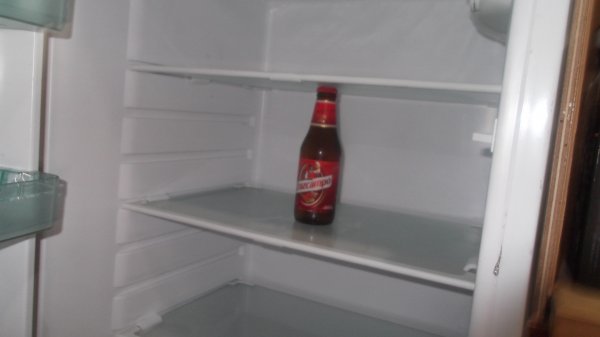

Testen med kylskåpet fortsätter. har nu fyllt det med det viktigaste som behöver kylas. Kommer att mäta förbrukningen under 24 timmar.
Testen fungerar som följande.
Kylskåpet är kallt men tomt. Jag fyller den med 48 ölburkar 33cl och öppnar dörren var Ca var 15e minut under 60 sekunder. Detta fortsätter tills all ölen har blivit så kall att kylen bara underhåller temperaturen.
Då ställer jag in 48 burkar till och fortsätter att öppna dörren på samma sätt. Jag mäter förbrukningen av den totala tiden med en simulation av en normal situation. Jag har satt bakom kylen en fyrkantprofil i plast som tar kallare luft under bilen och blåser upp den på komressorn. Högre upp så blåser den varma luften ut.
Om det är någon som vill prova temperaturen på ölen så är ni välkommna att prova....No problem

Sv: Husbilsbygge av buss
Så ska ett kylskåp se ut.
Jag får "bara" ha 14 burkar i mitt kylskåp. :mad:
Men jag känner dom som bara får ha 3 st. i sitt. :D
Visst är det gott med en kall öl, eller hur Calle....................;)

Testen med kylan har misslyckats, wattmätaren har inte regestrerat bara den tillslagna tiden för kompressorn. den består av en skrivande voltmätare men den är gjord för att kontrollera variationer och skriver väldigt långsamt så det går inte att summera tiden med exakthet.
Funderar nu på ett elektroniskt stoppur.

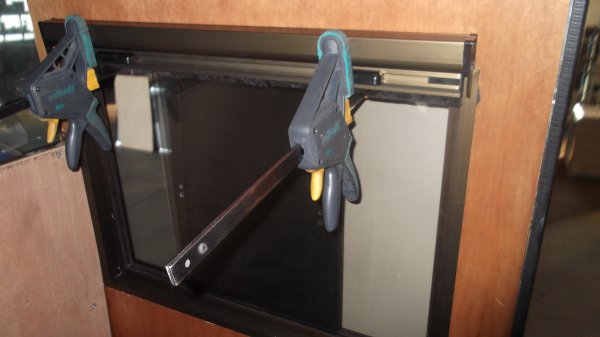

Profilerna med myggnätet har kommit och har jobbat med ett fönster för att se hur det blir. Bestämde mig för att byta nätet mot mörkläggningstyg istället. Med detta systemet så blir det helt tätt och det vill jag ta till vara på med att kunna stänga ut solen. Skräddaren får sy myggardiner.
