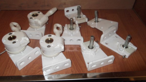

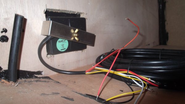

Har länge funderat på det här med markis och hur jag skall fästa den.
Om jag skall ha en lång eller om det är bättre med två kortare.
2 kortare är naturligtvis stabilare, men dyrare och med ett mellanrum.
Efter att funderat ett tag så kom jag på att en gång så fick jag av någon snäckorna till markiser.
Dessa letade jag upp och håller nu på att se om dom går att använda
Det ser ut som om dom går bra att använda har tagit plattjärn och bockat
I taket har jag satt fast 4 poppnits muttrar så nu sitter fästet fast ordentligt.
Det blir att tillverka en skyddsplåt runt markisen. Maskinen här på verkstaden klarar 3 meter så det får bli 2 X 3 meter. Tror att jag kommer billigare undan än att köpa 2 st Fiama markiser.

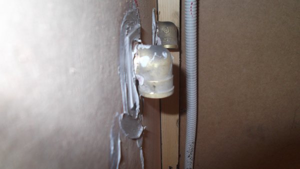

Har idag gjort lite framsteg med avloppet ifrän diskbänken. Röret är nudraget med vattenlås till gråvattentanken.
Tanken har även fått en luftning ganska högt upp som fungerar som utblåsning när tanken fylls, och insug när den tömms.
Även färskvattentanken kommer att få en lika dan.
Svartvattnet får en slang upp till taket för att slippa Ev dålig lukt.

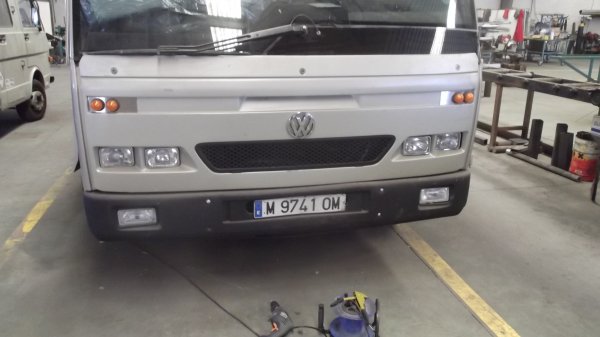

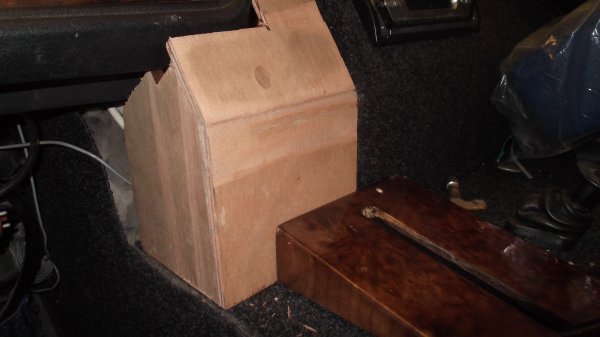

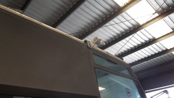

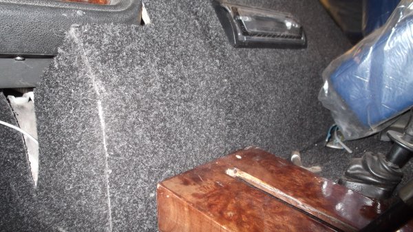

Denna helgen har det blivit lite jobb med bilen igen.
Har endast gjort småsaker som knappt syns.
Bordet till sittgruppen har jag nu fått fast stödbenet och funderar på ur väggfästet skall se ut för att kunna sänka det till en extra bädd om nödvändigt.
Fästena till markisen är nu helt färdiga och skall målas vita. Det blev till slut en tvådelad markis med en enda vev som vevar ut båda åt gången. på så sätt blir det ett mindre glapp emellan dom två.
Hyttdelen har fått en del som fattades till den utökade instrumentpanelen det skall bli ett friskluftuttag där med A/C i framtiden.
Målad nåra detaljer svarta och passade på att samtidigt måla grillen som fick fronten att se lite gladare ut.
Plasten till solpanelerna har kommit så nu skall jag se om jag kan få färdigt några watt till kylen.

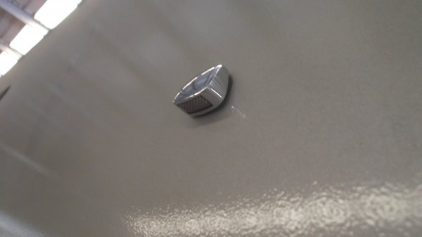

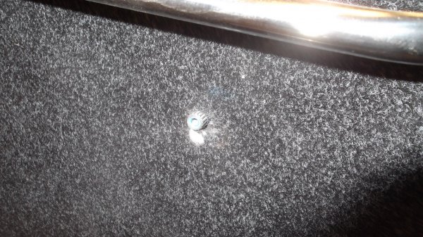

Ett problem som jag har är att det fattas en del prylar som har kommit bort. En av dessa är den inre dörröppnaren till förardörren. det ser ut som en gammal fönsterhiss. på skroten så finns det nu inte så gamla bilar.
Så det blir nog att tillverka något liknande som Volvo 240 använde sig av och sätta fast.

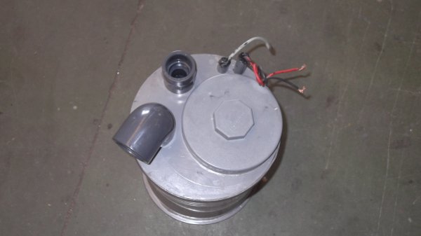

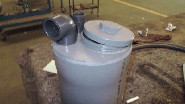

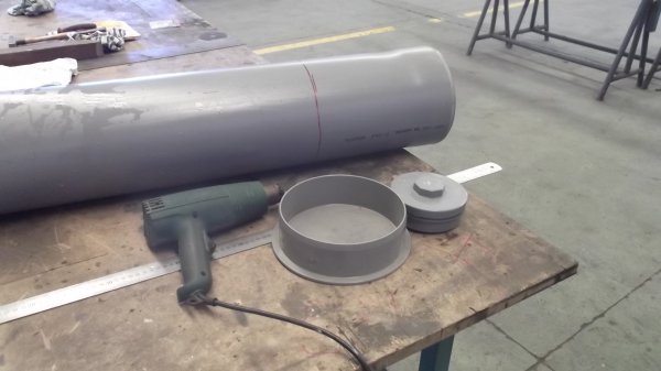

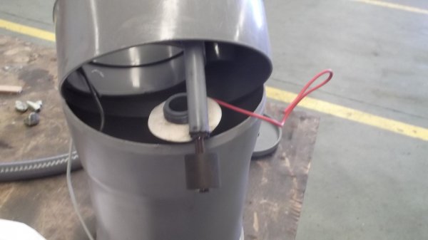

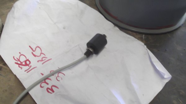

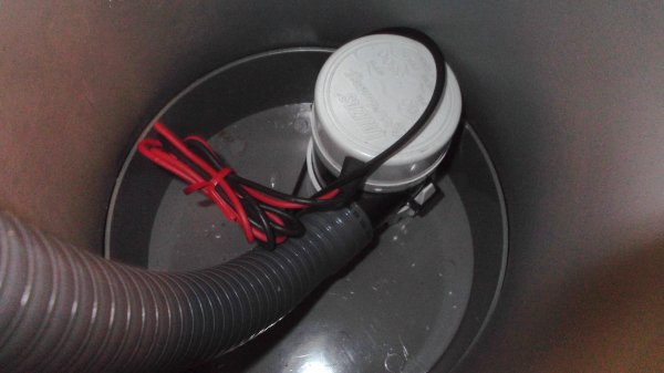

Tog en sväng om Málagas lastbils skrot och försökte att hitta en dörröppnare, det enda som jag hittade var en gammal fönstervev som får duga tills jag monterar in något annat.

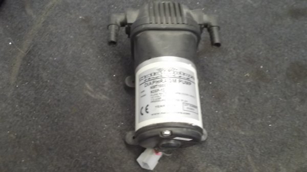

Pumpen till dushen och handfatet är nu klar och testad. Provade med en riktigt tjock vattenslang och pumpen pumpade mycket fortare än vad vattnet rann in. En magnetbrytare hade jag en liggande som en reservdel till en EDM maskin som får duga. Satte fast den med kabeln in igenom ett rör och fyllde det med Sikaflex och likadant gjorde jag med kabeln till pumpen. Tror inte att det skall bli några problem med denna lösningen.
Tryckvattenpumpen har en tryckströmbrytare som slår av är det är tryck i systemet d.v.s med avstängd kran.
När jag idag provade pumpen så blev jag inte nöjd med det pulserande trycket som bildas av att pumpen slår till och ifrån. Jag skall se om det inte finns någon bägare som jämnar ut trycket.Kan tänka mig en plåtbehållare med en typ av gummibägare innuti som jämnar ut trycket och ökar pumpens hysteres.
Hysteres = skillnad av till och frånslag.
För den som undrar vad materialet har kostat till evakueringspumpen så ligger det runt 70€.
Varför inte använda en expansionstank till en bils kylsystem?
Där har du både slanganslutning och lock för att släppa in luft och rengöra om det behövs.
