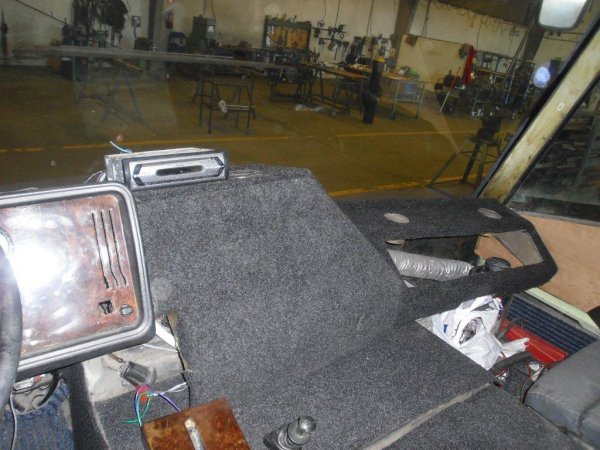

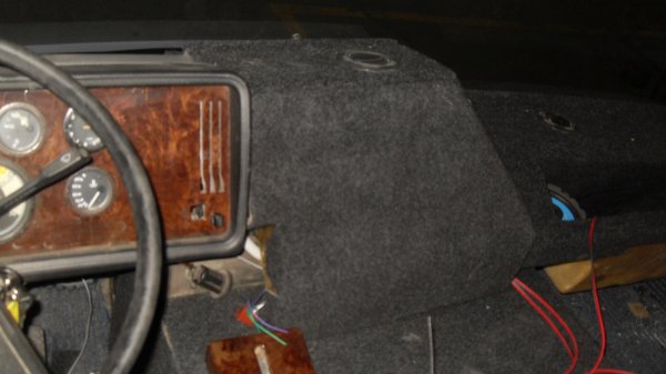

Tiden skall utnyttjas till att få bilen körklar. Har jobbat en hel del med resten av instrumentpaneln. Vill ha plats för en sådan där fin 7" radio med Navigator, handsfree och back kamera. Det roligaste hade varit att sätta dit en 12" pekskärm som kopplas till radion. Om det finns så är det säkert väldigt dyrt.
Nu börjar det att se bättre ut i förardelen utan en massa kablar verktyg och annat bråte som inte hör dit. Hållr just nu på med att tillverka ett rejält handsfack av glasfiberväv. Jag häller poliester på en plåt och lägger glasfiberväv i poliestern tills den blir helt dränkt. på så sätt får jag fina tunna skivor som man sedan kan klippa, böja och bygga vidare på. Ett enkelt sätt att tillverka instrumentpanelen med. Denna har jag klätt med matt grå nylonmatta för att det inte skall bli reflexer i fönstret

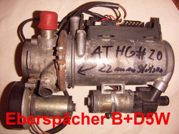

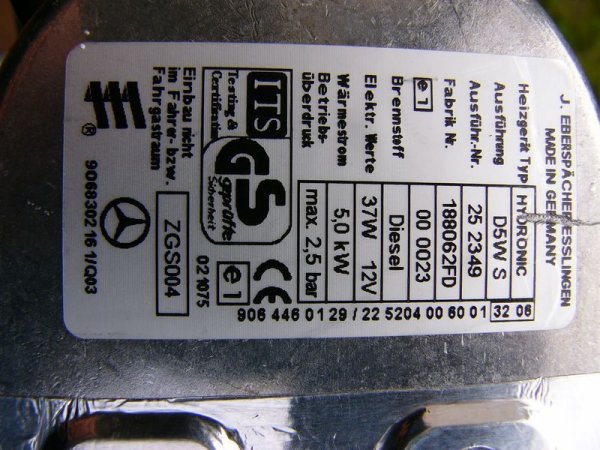

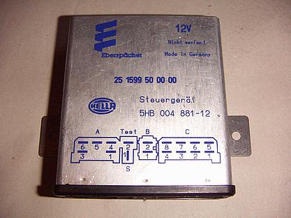

När jag skulle gå därifrån så såg jag en ganska ny Engelsk Transporter som motorn saknades på. I motorutrymmet såg jag då något som jag genas kände igen en Ebersprächer som jag har letat efter i månader. Klockan var 2 och skroten skulle stänga för siesta men fort som bara den skruvade jag loss den. frågade vad den kostade men ingen visste vad det var jag svarade dom att det hade med värmen att göra 50€ fattigare åkte jag glad hem igen.
Nu behöver jag er hjälp igen. Den ser ut som den har 3 pumpar
1 verkar vara avgaserna
Sedan verkar det som om den har 2 cirkulationspumpar
Det gick 3 kablar fram till dit instrumentpanelen hade suttit. Tydligen till on/off och timer.
Tre bruna till jord
En tjock till batteriet och några avklippta kablar av olika färger kanske termostat.
Är det någon som vet eller har en manual om hur detta fungerar
Ett srvicemanual skulle sitta gott. Kanske man skall köpa en renoveringssats. Vad skall man kolla rengöra tänka på
Fattas det något? avgasröret har jag med en enkel ljuddämpare.
