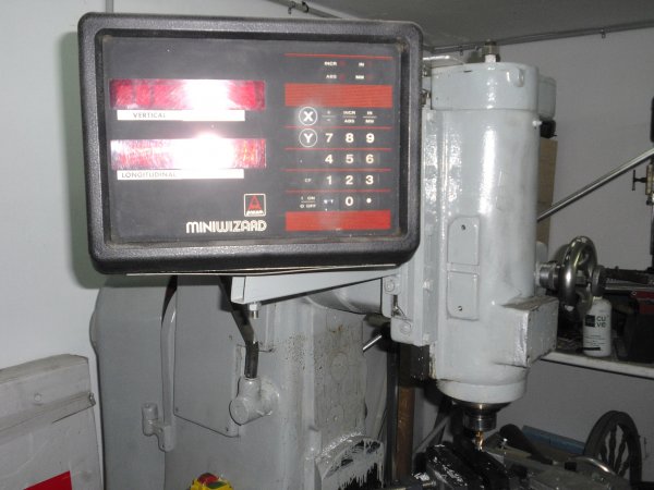

Du menar till min gamla fräsmaskin. Jag har satt på en sådan visserligen bara med 2 axlar. problemet är att den skall programeras och jag hittar ingen instruktion om hur mangör detta.
Med dessa priser på Schuchardt så är det nog bättre att köpa en helt ny 3 axlad..

Eftersom du sa att det var en engelsk maskin så är skalan troligtvis i inch. Jag finner samtidigt att det är troligt att du kan ställa om skalan till metrisk.
MVH. Gunnar S
Kolla baksidan om det inte finns en switch med alternativen inch. eller mm.
vid 0- kalibrering mot känd yta använd tunt papper mellan fräsverktyg ock arbetsstycke plus roterande spindel mata manuellt till fräsen klipper sönder pappret eller matar det ur dina fingrar.
Varning akta dina fingrar.

DRO Den har suttit på en gammal stenslip och har tappat minnet nu visar den dubbelt. jag vet inte hur man kommer in i menyn eller vilken kod som skall ändras. Det är bara att tänka hälften så mycket.Till Z axeln kmmer jag att köpa en DRO separat.
Sv: Husbilsbygge av buss
Ge mig namnet på den digitala enhet du har så skall jag efter bästa förmåga bistå dig med information. Sen ska du veta att ditt kunnande håller hög status. MVH. Gunnar S
Du pratar om hälften så mycket. För mig säger det att skalan är anpassad för svarv.
Eller rundmatningsbord.
MVH. Gunnar S

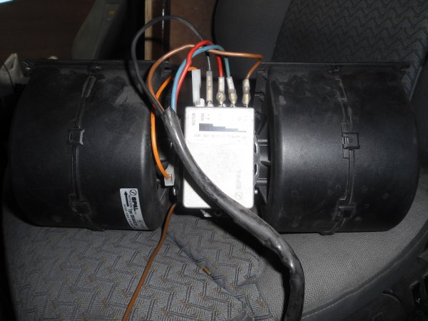

Kupéfläkten fungerade i stort sett inte alls hur jag än kopplade och mätte dom fyra kablarna som kom ut ifrån fläktboxen så blev det bara en svag hastighet.
Det var bara att plocka ut fläkten och undersöka hur den fungerar.
Det visade sig att det satt en ny motor som inte var original utan slarvigt ditsatt med några popnitar.

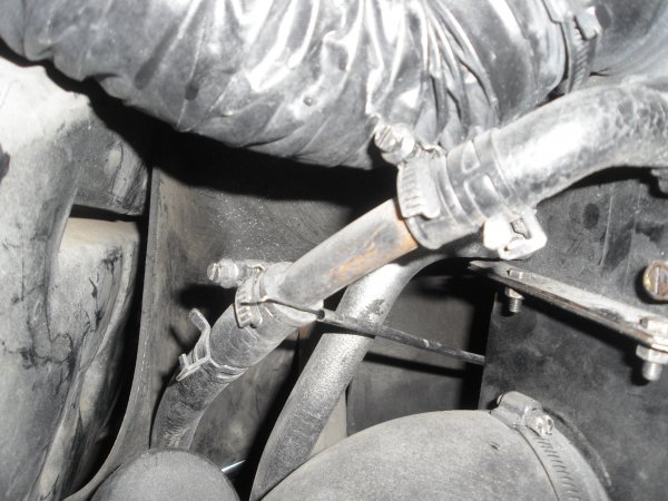

Den hade en enpolig Dc motor och en kontrollenhet som styr hastighetan av motorn. Enheten består av fyra hastigheter medans bilens strömställare bara har tre lägen. Bara att strunta i den lägsta hastigheten. Motorn var kopplad så att jorden kom ifrån tvåans hastighet och full. detta innebar att den bara gick på halva styrkan dessutom baklänges. Nu sprutar det ut mängder med luft, men det går inte att stänga av värmen. Bara att följa wiren och den slutade helt bar. Letade en bra stund efter en venti att sätta fast den, men hittade ingen. Nästa steg var att följa värmeslangarna samma sak här ingen ventil. Istället hittde jag ett 10 Cm långt kopparrör. troligtvis har det suttit en ventil här. varför såg jag inte detta INNAN jag gjorde instrumentpanelen. Då hade det varit enklare att sätta dit en elektrisk ventil och en termostat. Nu är det uppfräst för en mekanisk reglering. En WV buss på skroten borde ha denna ventil.

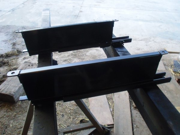

Pasagerarstolen har jag gjort ett nytt och högre underrede till så att den kommer upp i samma höjd som förarstolen. det blir ett fint utrymme under för ett värdefack eller något liknandde.

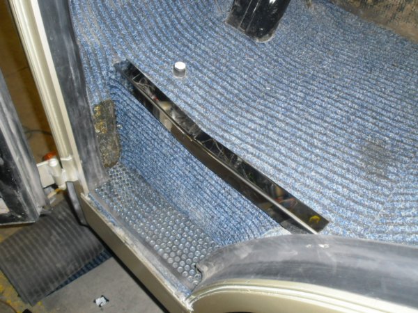

Förarkabinen börjar nu att se bättre ut. Det roliga börjar med att dekorera och tillverka lister. Elinstalationen är som gott sett slut fattas bara cruisecontrollen.

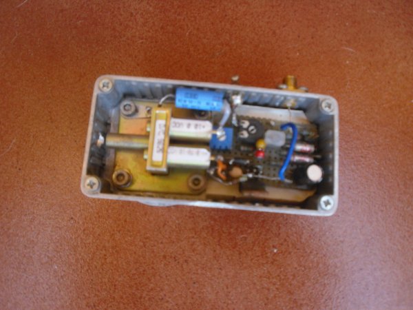

Vad jag retar mig på dom andra bilarna jag har är att när man närmar sigg ett fordon så sänker inte kontrollen hastigheten. Detta vill jag att den skall göra så därför har jag börjat med att bygga en radar som mäter avståndet till framförvarande bil till Ca 3-4 sekunder. avståndet måste vara i sekunder beroende på hastigheten. Radaren består av en gunn diod som ligger på 9-12 Ghz Ghz. Av en liknande typ som fanns förr till automatiska dörröppnare.
Just denna som jag har här är en rysk typ som jag använde till analog Tv mellan studio och sändare. Har länge funderat vad man skall göra med allt gammalt analogt material som ingen vill ha idag.
