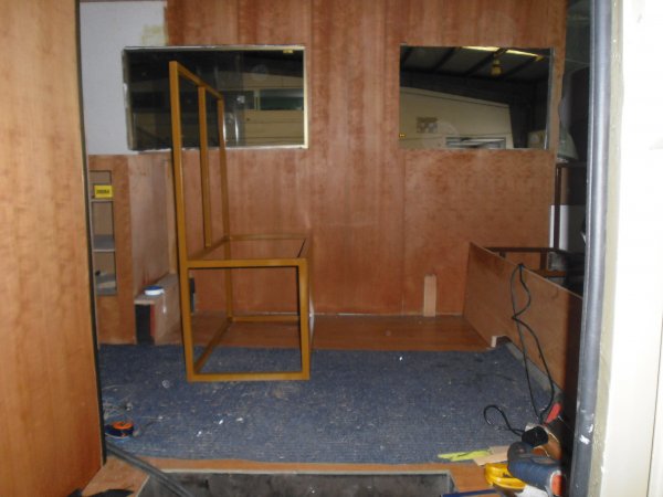

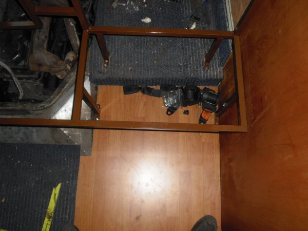

Förstärkningen till bältena är nu klar, 19 skruvat i balkarna skall väl vara nog.
Nu fattas det bara att limma fast panelerna utanför.

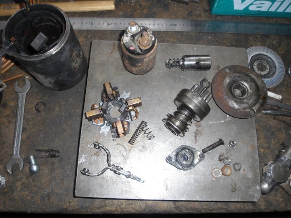

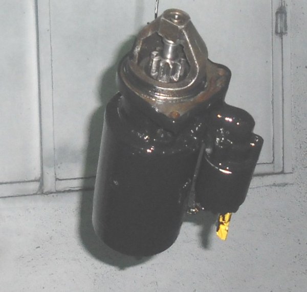

Idag när jag startade bussen så förblev startmoton i startläge och jag drog ut alla kablarna men motorn fortsatte at gå tills jag kopplade bort batteriet.
Tog loss startmotorn och kopplade den på golvet och då fungerade den som den skulle. satte fast den igen och kopplade in den med startkablar på samma sätt som på golvet. samma fel igen. Kollar att startkransen ligger rätt. Den ligger 5mm ifrån startmotorns kugghjul. Tänkte att det kunde vara färgen som jag målade startkransen med som gör att startmotorn inte går tillbaka. Jag gör rent ifrån färg och oljkar lite på startkransen. Samma fel. Nu monterar jag startmoton med några brickor så att den inte skall gå så långt in. Samma fel. Till slut så öppnar jag startmotorn och upptäcker att den har bara några mm kolkvar och att axeln sitter med att stort glapp allt är helt utslitet. Fjädern som skall slå tillbaka solinoiden har tappat all kraft.
Skall se om det finns en reparations sats annars så är det bara att beställa en ny.

Nej det är inte tråkigt med startmotorn det är bra. Att bli stående med en trasig startmotor och automat är som sagt inte roligt. Jag skall ändå byta allt som är slitdelar remmar bussningar mm och kontrollera hjullager generator vattenpump servo mm. den enda skillnaden är att jag hade planer på detta efter besiktningen.

När det gäller min gamle buss så har jag hittat olika renoveringssatser till startmotorn totalt runt 70€
En ny kostar ca 800€ + moms och frakt. En fabriksrenoverad har jag sett priser mellan 278-387€ + frakt
I morgon skall jag se vad jag får i renoveringssatsen. Vad som behövs är nya fjädrar kol och lager.

Jag har idag beställt en reparationssats till startmotorn samt en till generatorn + nya remmar. Tillverkningen av metallstrukturen till den andra soffan är nu klar och nymålad i samma färg som den andra.

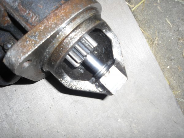

Juan, angående att startmotrn inte släpper när motorn startas. Jag vet inte om du känner till detta men solenoiden har två lindningar. En kraftig inslagslindning som jordas genom +kolen i startmotorn och (som namnet säger) skjuter in Bendixdrevet i startkransen samt sluter kontakten som ger ström till startmotor. Sedan finns en svagare hållindning som håller drevet inslaget och kontakten sluten så länge solenoiden får manöverström.
Om startmotorn hänger sig är det oftas fel på kontakten till manöverström (tändningslåset?), Bendixdrevet, eller att bommarna på startmotorns axel är skadade.
Du är ju inte "tappad bakom en buss" så jag vet inte om jag förklarar självklarheter för dig. Men det hoppas jag du i så fall står ut med. ;);)
F.d. 53078
Sv: Husbilsbygge av buss

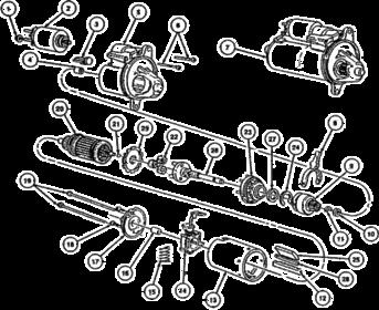

Tack för förklaringen jag ser hur den fungerar, men det finns andra som läser detta och inte har en startmotor öppen på operationsbordet. så dina förklaringar är mycket välkommna, det ser ut att vara några som läser om detta galna projekt.
Det är det sistnämda bomarna på startmotorn axel som är skadade
Denna kommer i renoveringssatsen. detalj Nº 10 & 11
Om du förstorar bilden så ser du "stoppen" som ligger emellan solinoiden och drevet på mitt fotot i föregående inlägg det är den som gör att drevet fastnar i startläge. Den skall vara betydligt tjockare den har blivit så sliten att den fastnar i drevet.
Själva motoraxeln har ett litet glapp så det är bäst att byta glidlagren.
Fjädrarna kommer i satsen så dom skall också bytas säkerligen så mattas dom

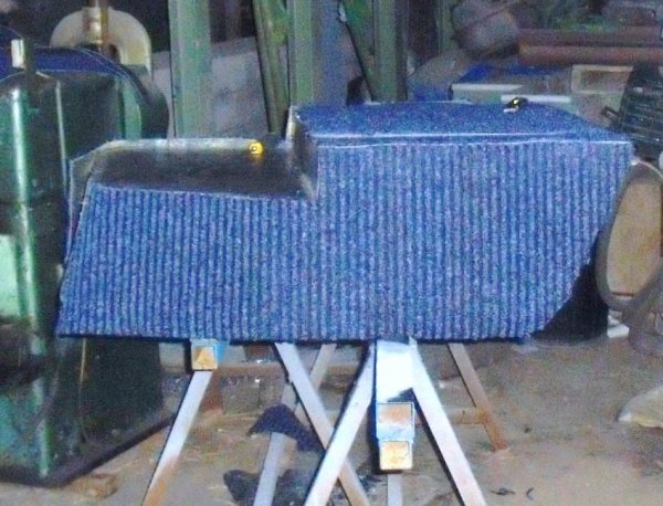

Nu äntligen så fungerar växelspaken som den skall, fast f¤r att prova den riktigt så måsta jag köra ut på vägen. Nu fattas det bara att sätta fast den på ett bra ställe. Där jag hade tänkt mig så fattas det naturkigtvis 3Cm kabel.......
har jobbat lite med sittgruppen och börjat med att klä in den i trä och gjort packutrymme under.
Jag har okså hunnit med att klä motorkåpan med matta, men är inte nöjd därför att mattan är randig och kåpan är lite halvrund och ränderna går inte jämt ut. Jag kom på att jag har en svart matta som jag tror är mera lämplig till detta.

Renoveringssatsen kom idag så det var bara att meka och byta lager kol mm. Jag satte fast den och startade och det gick fint sedan tog jag loss den och blästrade och målade den så nu är den nðstan identisk med en ny.

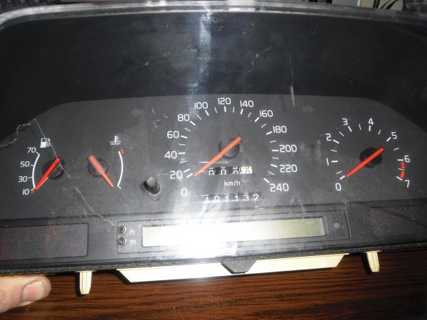

Hastighetsmätaren ligger fortfarande i tullen och dom har inte skickat tillbaka den ännu så jag måste ha en mätare på plats.
Jag hade sparat denna gamla mätartavlan ifrån en gammal bil som jag fick som reservdelsbil, Den hade inte gått mycket, men ägaren hade tappat bort nyckeln och behövde flytta bilen. Jag skall öppna den och se hur den fungerar om den drivs av en liten motor eller om den fungerar med pulser eller kanske som en voltmätare. Det får bli ett kvällsjobb.
