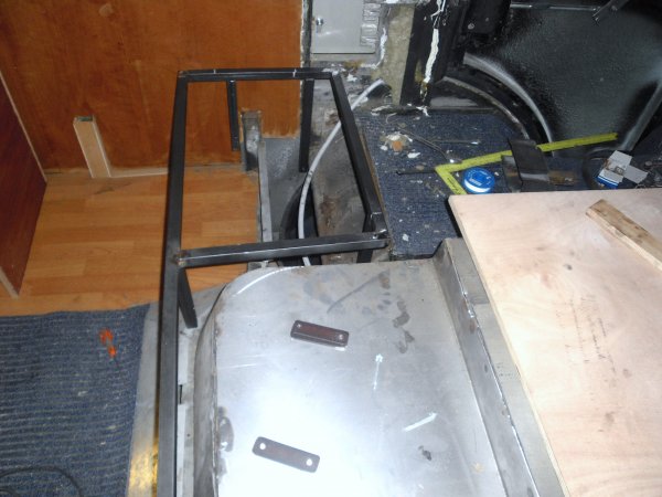

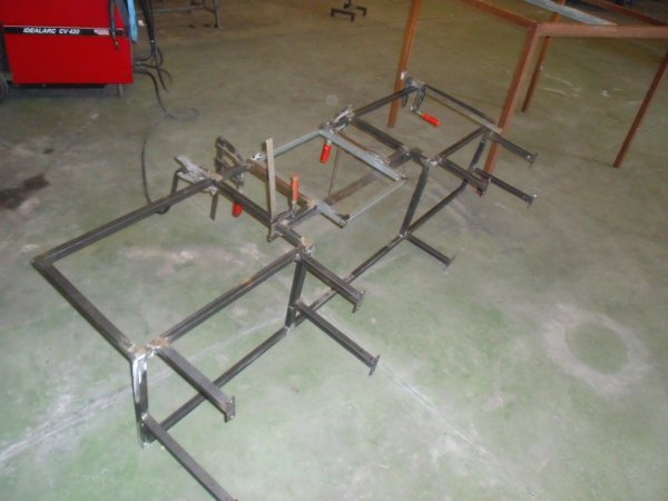

Nu i kväll så har jag hunnit med att sänka motorkåpan och svetsa dom första delarna till soffan. Allt kommer att skruvas fast i balkarna i govet
för att det skall kunna tas loss om jag får problem med bilprovningen.

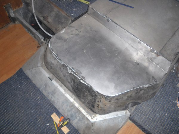

Så här blev nu motorkåpan när jag har sänkt den 10Cm. Nu skall den målas och få ny ljudisolering.

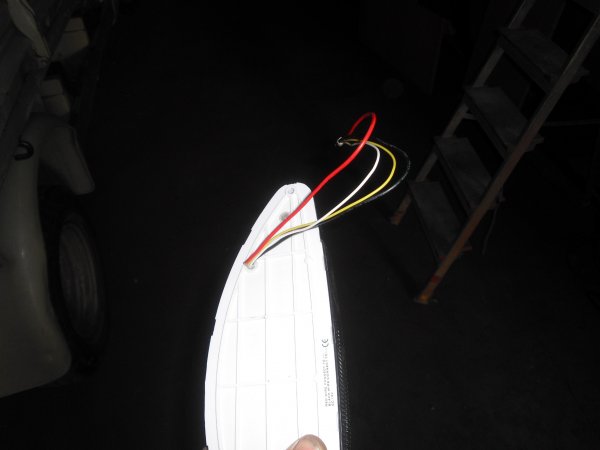

Jag köpte en lampa på husbilsfirman och upptäckte att den har 4 Kablar och ingen instalations manual.
Vet någon hur dessa kablar skall kopplas?
Röd och svart grövre antagligen för + och -.
men gul och vit vad är dom till.
Lägger jag 12V på svart och röd så tänds inte lampan.
Lampan består av två stycken lysrör.

Den lampen er en utelampe? Hvilket fabrikat?
Hadde en lampe fra Froli på min forrige bil med innebygget bevegelses detektor, den ene lederen gikk til +12V via vender og slo på automatisk tenning av lyset. Den andre slo lyset på.
Er det ikke bevegelses sensor i lampen regner jeg med at den gule er for avstenging av lampen når du kjører - koblet til D+ Kan og tro at den hvite er for kontroll av lyset beregnet på dimmer mot jord eller +12V.

Legg på rød og svart (+ og -) og + på en av de ledige ledningene tenner lampen konstant. + og - og + på den andre ledningen gjør at lampen tennes automatisk via bevegelsessensor eller annet. Må koples via bryter som gir + til enten den ene elle andre frie ledningen, + og - er alltid koplet.

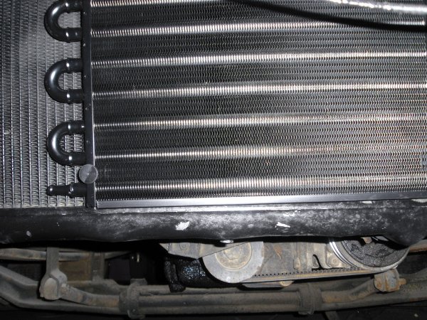

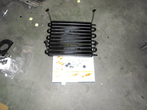

Idag har jag varit och pratat med Todd och fich oljekylen.
Han berättade glatt om sin bil. Han blev väldigt intresserad av min husbil så det gick en timme...
Mycket riktigt den brann i Örebro 1973 försäkringen betalade honom bra och han byggde sedan denna skapelsen av de rester som blev kvar. denna bil var då det värsta som hade en nummerplåt.
Oljekylen var en universal som man fäster med några klips i vattenkylaren.
Sedan var det bara att fästa slangar och rör så nu är den på plats. Nu fattas det bara att hälla i oljan. så snart skall jag kunna starta och se om den rör på sig.
Soffan tar sin tid att bygga, det gäller att sätta skruvarna i balkarna så det sitter fast bra.

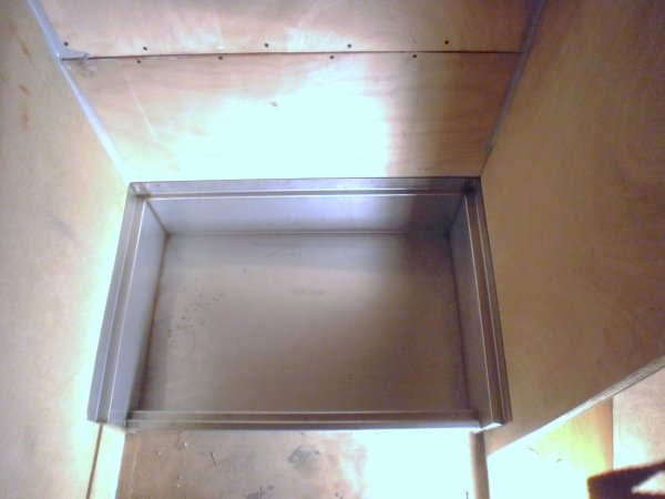

Sergio fick sig ett ryck och hjälpte mig att svetsa ihop delarna till dushen så nu är den på plats. Den blev 3mm för bred så den spänner ut väggen lite, jag får nu prova med dörren om det syns annars så är det bara att kapa och svetsa igen. I botten till dushen hade jag tänk mig att lägga någon typ av träbotten för att inte halka och för att det skall se snyggare ut.

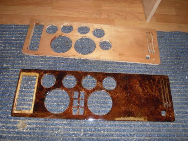

Jag har i dagarna gjort ett nytt desperat försök att rädda den nya instrumentpanelan. Efter en massa slipande och lackande så ser den riktrigt snygg ut. Så nu ett sista lager med klarlack så kommer den att monteras.

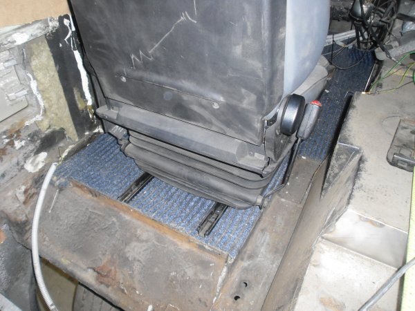

Recarostolarna har jag nu fått på plats. Hoppas att jag inte behöver sänka golvet under förarstolen i allafall inte före besiktningen.

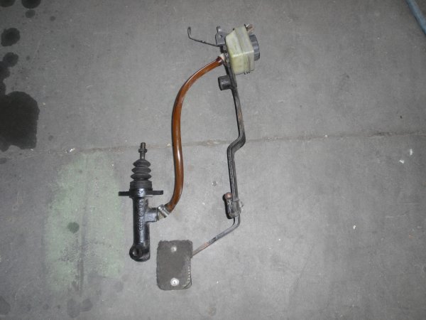

Har varit iväg på verkstaden nu i kväll och rycte iväg en konstig pedal som satt till vänster om bromsen.:p: Jag trodde att det skulle gå fort, men det var inte lätt. skruvarna satt bakom tryckluftsrören och axeln gick inte att dra ut. Visserligen kunde jag bara såga bort den men det räknas väl som fusk. Eftersom bromsen och kopplingen satt på samma axel så fick jag ersätta kopplingspedalen med en bit rör för att inte bromsen skall flytta pä sig i sidled.
I morgon skall jag till biltillbehörsfirman och se om det finns något standard gummi till bromsen som nu skall vara lite större på automat. Om inte så är det bara att dra av en på skroten. hydralik anordningen kommer jag att spara den kommer säkert till nytta. Den är mycket starkare än en wire.

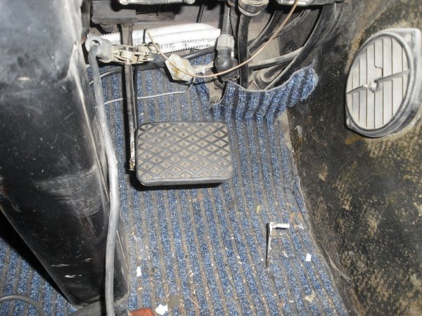

Har ni hunnit med att få dit en bred bromspedal så nu finns det inga spår efter en manuell låda, Nu fattas det bara att tillverka en ordentlig gaspedal som kommer att flyttas lite längre upp.

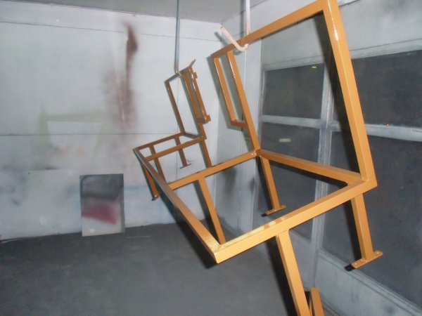

I kväll hann jag att måla både med grundfärg och ett känt husbilsfabrikats orginal bruna färg. blixten gjorde färgen mycket klarare. Jag skall se om jag kan ta ledigt i morgon och få klar sittgruppen. Fredag är sista dagen som papprena skall lämnas in så det blir att skynda sig. Ingenjören säger att det inte skall bli O-lagligt med ombyggnader, men det skall bli mycket svårare och dyrare. Varför vet ingen.
