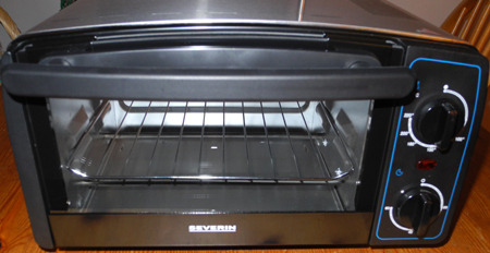

I början av den här tråden så "stoltserade" jag med att ha sålt gasolugnen och jag har egentligen inte saknat den förrän i samband med längre ensamresor på senare tid, exempelvis i samband med övervintring i Spanien. Jag fick tag på en liten elektrisk ugn på 1000w nyligen och till den tänker jag försöka hitta en plats i plåtisen. Meningen är att jag med hjälp av solpaneler ska kunna få till enklare rätter i den ugnen, i varje fall när solen behagar visa sig från sin bästa sida.
Visa bilaga 57924
Jag har en inverter på just 1000w, en batteribank på 250 Ah och eftersom jag ofta befinner mig på resa så kommer ju generatorn att ladda batterierna också. Ugnen blir snabbt uppvärmd och eftersom den inte förbrukar ström hela tiden så vill jag be någon här, som är bevandrad i elektronernas förunderliga värld, räkna ut hur många Ah som behövs för att använda 1000 w i.... säg en kvart. Jag får det till c:a 20 Ah men eftersom jag inte är så kunnig på området så vill jag ha den siffran bekräftad av någon som kan sånt här!
Vad tror ni? Jag har totalt 110 w solpanel + 2 stycken lösa 50-wattare som jag kan rikta mot solen om jag så vill!
Hej Jappe!
Din beräkning är rätt! 1000 W i en kvart blir blir 250 Wh. 20 Ah x 12,5 V blir 250 VAh = 250 Wh!
Sen har ju invertern en verkningsgrad på kanske 85% så det blir mer energi som dras från batteribanken, ca 20/0,85 = 23,5 Ah.
Hälsningar PO

Så länge alla kablar är dimensionerade för ~80A kontinuerligt så är allting OK. Runt 20Ah är helt korrekt.
Peter :)
Ett litet förtydligande bara till Peters svar angående dimensioneringen av kablar. Det är helt riktigt att de måste klara ~80A, men det gäller endast på 12 volts-sidan före invertern. Efter invertern är det ~230 volt och "normala" kablar räcker.
