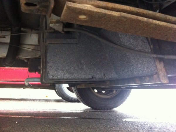

Jag tror att jag skall ta mig ut till husbilen och ta ett kort. Kanske kan vara lättare att se för ett tränat öga om tanken är isolerad.

Tjock och skrovlig, det tyder ju på att den skulle kunna vara isolerad, kanske med sprutat skum?
Men även om den är isolerad så kommer vattnet att frysa efter ett tag om det inte finns någon värmetillsats i eller runt själva tanken. Problemet med tömning kvarstår också om inte röret är isolerat och uppvärmt.

Gråvattentanken är skyddad av skumgummi liknande material. Mjukt och tjockt. Så frågan är hur en sådan lösning klarar 10-?

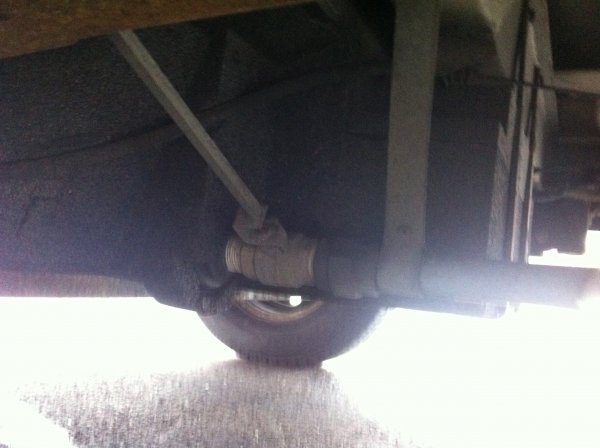

På dina bilder ser det ut som att gråvattentanken är isolerad med cellplast. Avloppsröret samt tömningsventilen förefaller vara isolerade. Jag tror att det kan bli problem i vid temperaturer runt -10 och lägre om du inte vidtar någon åtgärd. Jag skulle nog satsa på öppen ventil och uppsamlingsspann vid stillastående och lite spolarvätska i gråvattentanken vid körning.

Tanken på bilden är isolerad. Har du ingen bruksanvisning till bilen, bör framgå i den. Där är säker en värmeslinga i tanken också, se om du hittar något sådan som på bilden http://www.husbilsklubben.se/forums/posts/420120 i garderoben. Hittar du det så är där en strömbrytare på elpanelen i bodelen också. Har vintercampat och det har varit runt -27grader men jag har tömt ofta i ett sådant kärl med hjul på.
Du kan tänka på att skydda isoleringen på framsidan då fartvind, grus, skit och mög äter utav frigoliten. Jag har monterat en plåt framför för att slippa byta isoleringen.
