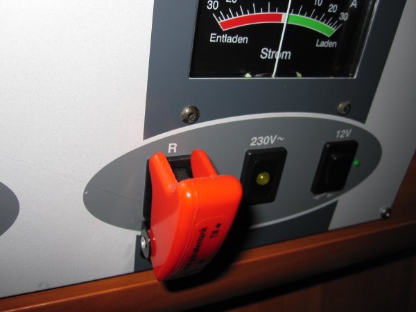

Har du hittat utrustningen som jag visar på bild? Annars så får du fylla tanken lite och slå på värmen, när det är kallt ute så rycker det när du tömmer.
Hej igen!
Det högra brytaren verkar vara till värmaren i gråvattentanken.
Vad tror du om det? Någon annan som vet?
R knappen är väl brytaren till värmaren i gråvattentanken?

Strömbrytare märkt R är enligt manualen reservknapp som tillverkaren kan använda till lite av varje. Men på ett annat ställe så beskriver man denna knapp till avloppsvärmning. Sista kapitlet i texten jag bifogar.
Har du hittat elektronikboxen som jag bett dig leta efter? På den finns indikeringslampor. Då kan du prova R knappen och se vad som händer. Avloppstanksgrejset är 12volts installation. Den du frågar efter på bilden är en jordfelsbrytare.

Nej något sådan låda fanns inte. Det fanns en samling med 12v kablar i en låda. Det var allt.
Det du säger är en jordfelsbrytare har en köld symbol och en symbol som man kan tolka för värmning av tanken.
