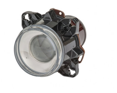

Om du har en bi-halogen armatur så har du bara en H7 lampa så har du alltid ström på den när ljuset är på men när du endrar till halvljus så flyttas reflektor neråt.
Jag har för mig att jag tog ström från säkringen till halvljus eller helljus.
Jag har för mig att jag tog ström från säkringen till halvljus eller helljus strömförande blir när du bländar ner till halvljus.
Jag vill bara tillägga att H7 lampa har bara ett glödtråd..
