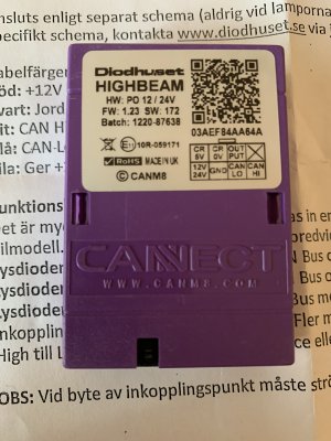

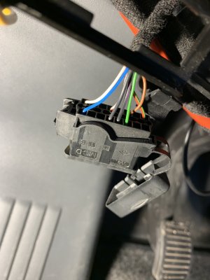

Detta använde jag mig av. Använde blå o vit kabel från Diagnosuttaget längs ner till höger om ratten för styrning av extraljusreläet. Fick bra hjälp från Ledkungen

Har du fått det att fungera också?
Skumt att det står CAN-BUS i papperet men den verkar vara kopplad
på K-Linan om du nu har satt vit och blå kabel från enheten till vit (9) och blå (1) på obd-uttaget.
Vilket inte riktigt framgår av dina bilder och text.
På nyare bilar använder man B-CAN linan som har hand om "body" signalerna.
Jag har varit med om att man använt C-CAN för att styra farthållaren men då får man se upp
med att bilen inte går som den skall om farthållarenheten går sönder och stör signalerna på linan. :)
