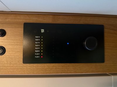

EBL-panelen visar inte tillräckligt exakta värden för spänningen på bodelsbatteriet, och för LiFePO4 är det ändå mest SOC (state-of-charge) som är intressant, inte spänning. Panelen duger väl till att visa tanknivåer samt att sätta på och stänga av vattenpumpen, men jag hade gärna gjort det på ett annat sätt.

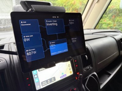

När man sätter den i Fiats hållare så skymmer den bilstereon som mest används till visa Waze (samt lyssna på musik och poddar). Android-plattan fungerar OK att sätta i Fiats nedre mugghållare, men där vill vi ju ha... muggar.

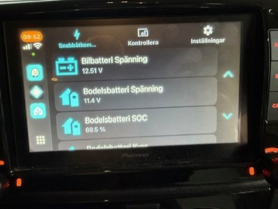

Hmm, tänk om man kunde använda bilstereons display, och mha en app med stöd för Apple Carplay och/eller Android Auto kunde få till lite enkel övervakning och styrning. Sagt och gjort, mha något som heter Home Assistant kan man få till det. Batterispänningar och SOC känns bra att enkelt kunna visa:

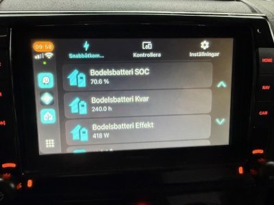

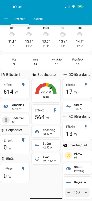

Men även hur länge bodelsbatteriet räcker (med nuvarande förbrukning) och hur det laddar:

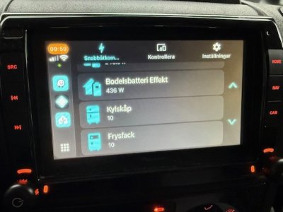

Kyl och frys är också bra att enkelt hålla koll på:
Så småningom vill jag även visa däcktryck och och gasolnivåer.

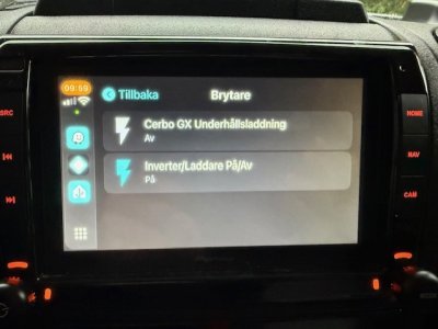

Det är även behändigt att enkelt kunna styra några saker:

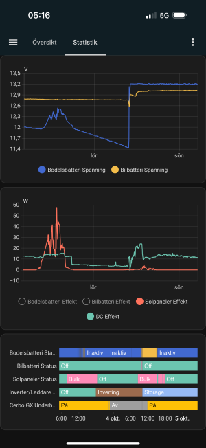

“Att mäta är att veta”, och ännu bättre är att dessutom få lite statistik. Även om Victrons VRM-portal är rätt bra på att visa statistik, så är det lite enklare att ha tillgång till det direkt i samma app. Man enkelt få ett historik-diagram genom att klicka på ett mätvärde i bilden ovan, men kan kan också göra sin egen sida:
Visa bilaga 241789
Visa bilaga 241791
