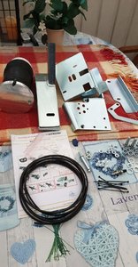

Har en Carthago e-line I50 årsmodell 2015 där vi funderar på att montera en hjälpluftfjädring med kompressor. Monteringsjobbet tänkte jag fixa själv.
Har kontaktat en del firmor och begärt pris men än så länge bara fått svar från en. Tyckte dock priset var aningen högt.
- Luftfjädring Semiair X250 AL-KO WT enkelaxel 06-co (Artikelnr: 348 250 021) Pris: 18 800 SEK + moms
Priset är inklusive alla komponenter (bälgar, kompressor, manöverpanel med manometrar mm.) Det tråkiga är att jag beggar pris utan kompressor (då man köper dem väldigt mycket billigare själv) men firman lämnar bara ut komplettpris. Paneln (standardpanel till Fiat Ducato) har jag heller ingen nytta av för vi har funktioner monterade i befintlig panel som vi vill ha kvar. Manöverknappar och manometrar till luftbälgarna måste därför sitta på annan plats. Onödigt att betala för något man sedan slänger.
Jag avvaktar just nu svar från Tolson och skall sedan kontakta Bossings.
Fler tips mottages gärna så även köp utomlands?

Tillsatsluftfjädring för AL-KO Chassi
Jag har försökt att komma fram till vilket fabrikat jag skall välja och här är min bedömning:
AL-KO Air-Plus faller på priset
VB SemiAir faller på priset
Goldschmitt Zusatsluftfeder dålig respons från säljare
MAD Suspension Systems stabil konstruktion bra pris
Dunlop Air suspension lågt placerad och risk för skada
Dunlop har 6" gummibälg, övriga har 5" bälgar av nästan identiskt utförande.
Vad jag kan komma fram till är att alla ger samma fjädringsresultat. Alla levererar galvade delar.
Kompressorer och övrigt är ungefär samma prylar.
Jag väljer MAD!
Nu har jag monterat MAD luftfjädring. (Säljs bla.av AS-Airsuspension) Arbetstiden (DIY) blev dag plus en dag extra för dragning av luftslangarn i dubbelbotten och manometerpanelen fram.
Inga svårigheter alls. Jag "tjänade" över en dm i lyfthöjd vid hjulen.
Provkörningen gick bra. Skall bli intressant att se hur det funkar på längre resa. Jag har konstaterat att det nog inte spelar någon roll vilket fabrikat man väljer. Funktionen är ju densamma och de flesta använder Firestones bälg W21-760-9000.
Nu har jag kört ca 700 mil med MAD-luftfjädringen. Jag har provat med olika tryck i bälgarna och har kommit fram till att ca 3 kg/cm2 är ganska bra. Bilen har blivit mindre stötig i baken, och jag kan höja baken med en hel decimeter om jag behöver. Jag kör med endast 3,8 kg där fram och 4,5 på bakhjulen.
