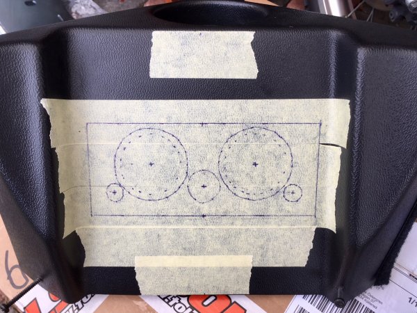

Just nu lite funderingar på placering av manometrar, tryckknapp o ventiler. Vår panel till vä. om ratten är nämligen upptagen med andra knappar. Men ytterligare till vänster om den finns en plan yta (vid mugghållaren) som vi funderar på att använda.
Skall se över länkarmarnas position, som föreslagits, men vill åt övriga funktioner med luftbälgarna (stabilare vid omkörning stora fordon / kraftig sidovind samt möjlighet att höja vid hinder ex färjeramper mm.).

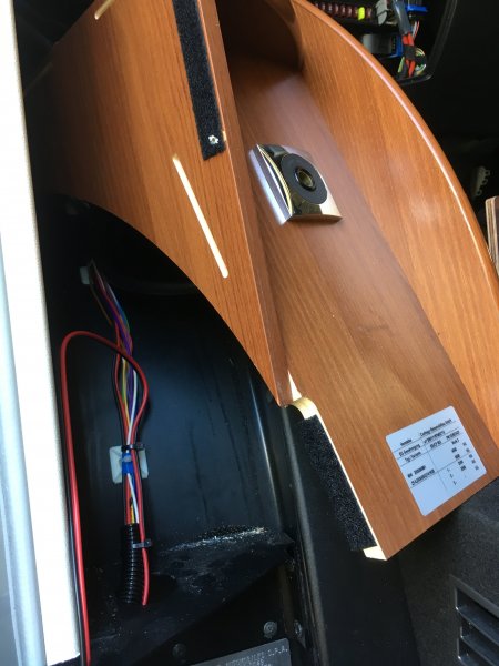

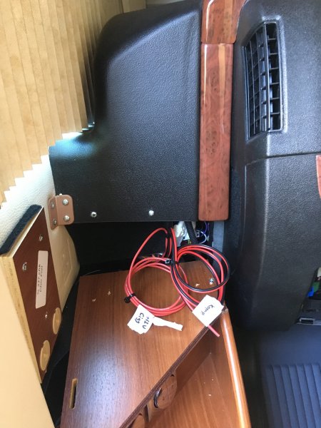

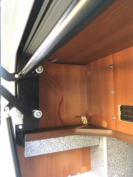

Kunde inte vänta så jag började förbereda och dra fram 12V samt kablage mellan manöverpanel och platsen där kompressorn skall monteras.
Med vänlig hälsning,!
Niklas

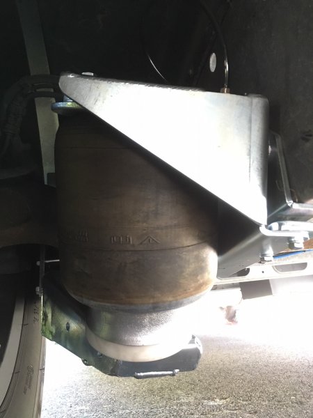

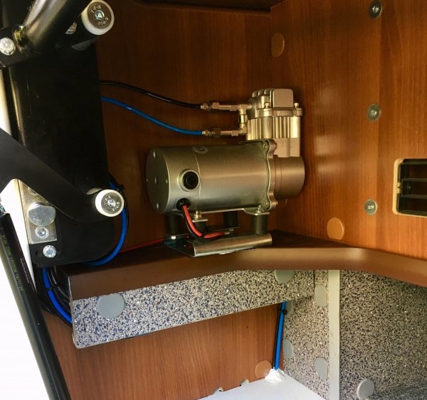

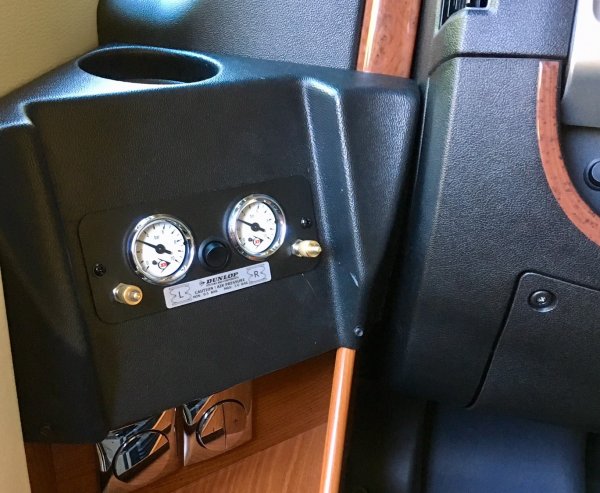

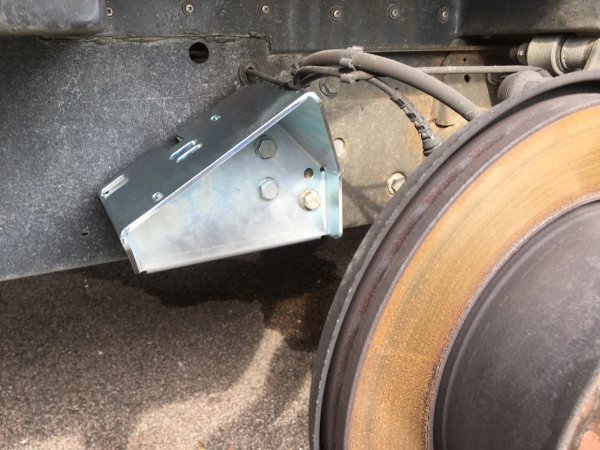

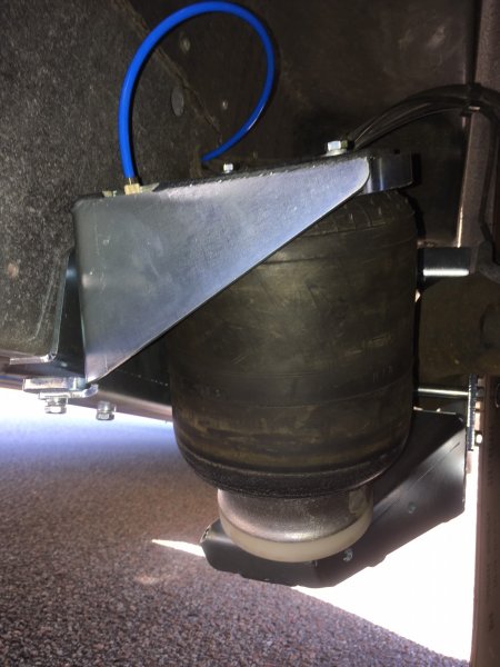

Så där ja, nu var det äntligen klart tack vare fantastiskt bra support från Tomas på Tolson Maskin varifrån jag köpte komplett kit (bälgar inkl. kompressor & manöverpanel) till klart överkomligt pris.
Installationen var, som förväntat, rätt enkel och rakt på. Fick borra några hål i ramen för infästning av de nedre konsolerna men utöver det var det så gott som plug-and-play.
Det som strulade var 1st bälg som "kalvade över" och inte betedde sig som den skall med tryck över 4 bar. Så Tomas skickade ny efter några korta telefonsamtal där jag rådgjorde om problemet (det hade ju kunnat vara jag som gjort något fel trots allt). Otroligt snabb leveranstid på allt. Från att Tomas skickade hade jag delarna dagen efter strax efter lunch. :-D
Vi har dock inte hunnit provköra bilen mer än en kortare runda. Nog märks det att bilen kränger mindre i kurvorna och gungar mindre när vi rör oss i bilen (när den står stilla). Mer än så har vi inte hunnit med men semester närmar sig så om en vecka är vi på rull.
Här nedan lite bilder på installationen.
Mvh!
// Niklas

Snyggt!
Hur långt var elkablaget till kompressorn? Hur mycket slang fick du med? Dras slangarna både från kompressor och bälgar till panelen?
Erik
Snyggt!
Erik
Kablaget som följde med räckte mer än väl till. Jag använde kanske 3m och har säkert 8m kvar.
Man drar var sin slang från resp. bälg till kompressorn där ett T-stycke ansluts för att gå vidare till panelen. Så jag förbrukade ca 5m från närmsta bälg (vä sida) och ca 7m till bälgen på höger sida. Och har nog kvar 2,5-3m slang till höger sida (olika färg på slangarna).
Dvs kablage och slang som följer med räcker utan problem till betydligt längre bil än vår (7,73m lång).
// Niklas
