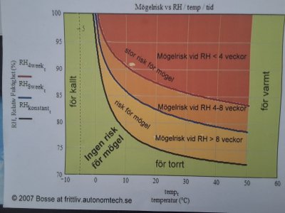

För min egen del så tror jag att kondens som bildas inne i bilen med temperaturförändringar är det som gör detta.
