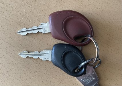

Jag har samma problem, men jag använder reservnyckeln, som är en enkel vanlig nyckel. Fungerar perfekt.
Lämnade bilen till Fiat som försökte koda om den, vilket inte gick. Nyckeln är alltså kaputt. En ny kostar c:a 5.000, vilket jag tycker är onödigt dyrt. Det får bli reserven istället och att göra en kopia av den så jag har en extra, fungerande, nyckel.
toker
222
Trelleborg
42457
menar du att reservnycklen skulle gå förbi startspären. det låter konstigt
jag ska kolla om jag har en reservnyckel till min

jag har verkan kort eller röd nyckel. jag har 2 likadana nycklar. 2 st med fjär öppning av dörren
o då är där chip i båda så går den ena itu så funkar den andra.
ska börja ha båda med mej. det ju en billig försäkring om nycklen går sönder
eller så byggar man bort startspärren i förebyggande syfte
F.d. 65825

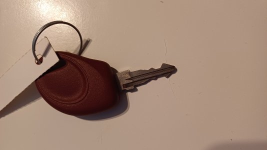

På de äldre Ducato 230 är det inget kort med kod utan man kodar nycklar med en Röd nyckel. Våran -98 har en sådan nyckel. Dessa motorer har mekanisk insprutning inte styrd av någon ECU. Startspärr med kodkort kom först när det blev commin rail insprutning och ECU styrd motor.Visa bilaga 239680
Jag har en likadan och enligt verkstaden jag fråga ska jag vara ytterst rädd om den.

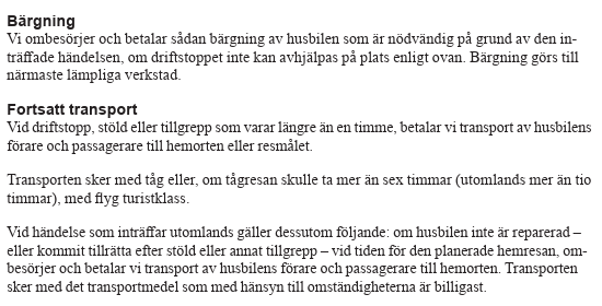

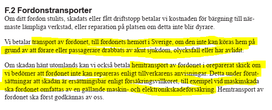

Det som Folksam skulle kunna lastas för är väl att de inte lyckats ombesörja bärgning till närmaste lämpliga verkstad, eftersom "lämpliga" bör betyda någon som faktiskt kan avhjälpa felet.
Hemtransport av husbilen ser inte ut att ingå i försäkringen i det här fallet. Det är de skriftliga villkoren man får utgå från. Muntliga besked på telefon är för osäkert; kundtjänst kan ha tolkat en fråga annorlunda än vad kunden menade, och kunden kan ha tolkat svaret annorlunda än vad kundtjänst menade.
I försäkringsmomentet Räddningsförsäkring ser man att hemtransport av fordonet inte finns med i ett fall som detta. Transportbehovet beror inte på sjukdom o.s.v., och husbilen har ingen maskinskadeförsäkring p.g.a. sin ålder.
Visa bilaga 239639
I Assistansförsäkringen tycks inte hemtransport av det trasiga fordonet överhuvudtaget finnas med som en möjlighet. Enbart hämtning av det reparerade fordonet om det finns särskilda skäl. "Hämtning" kan ju vara att de ombesörjer att någon kör hem det.
Visa bilaga 239640
Visa bilaga 239641
Det är absolut den delen att de inte har tagit den till närmast lämpliga verkstad som är deras största fel. Sen att någon försäkrar oss flera gånger i telefon att de transporterar hem bilen till Sverige ifall den inte går att laga på plats är ju också en stor del. De hade ändå vår försäkring framför sig då.

inlägg nr 42.... är det från en helförsäkring ?
tycker det väldans konstigt att dom inte tar hem bilen
pga att den inte har maskinskade försäkring
hur är det med dom där ifrån falck osv man får hem i brevlådan
Inlägg 42 visar delar av Folksams villkor för Räddningsförsäkring (som ingår i helförsäkring) och Assistansförsäkring (som är ett tillval).
Vid maskinskadeförsäkring har de ju ett ansvar för att få bilen reparerad och kan det inte göras på plats måste den tas hem för att det skall kunna ske. Utan maskinskadeförsäkring har de inte ansvaret för att få bilen reparerad och därmed ingen anledning att tranportera hem den. Logiskt men tufft för den som förväntat sig annat.
