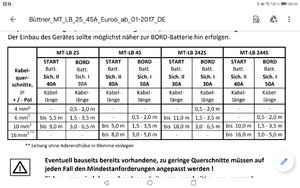

Tabellen utgår från 12V, har du högre spänning kan du gå ner i area, 25mm² borde räcka.
det blir grovt, men vill man slippa spänningsfall så blir det detta.

Problemet är att en 25 eller 30 kvadrats kabel går förmodligen inte in i kopplingsplintarna på victron orion laddaren.
max kabel area är 16, vad gör man då. Tror inte att det finns så många dc-dc laddare som tar 30 kvadrats kabel.
Behöver man verkligen så grov, hur mycket tappar man om man går ner till 16?

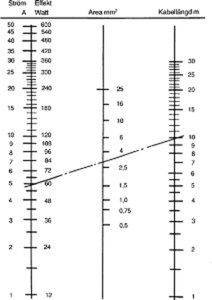

Räkna ut det med formeln jag gav tidigare.
Spänningsfallet = 0.0164 * strömmen * längden / arean
För 30 ampere (hur ofta kommer du att ha så mycket?) blir det för 16 meter (2*8) kabel
För 16 kvmm är spänningsfallet 0.492 volt
För 25 kvmm är spänningsfallet 0.315 volt
För 30 kvmm är spänningsfallet 0.262 volt
Möjligen skall det vara 0.0172 i stället för 0.0164 för koppars resistivitet. Jag har sett båda siffrorna.

Om den är väldigt mycket för klen blir den varm och kan om den är väldigt, väldigt för klen, brinna.
Om man går till reglerna så skall 16 kvmm säkras för överlast med 50 ampere och 25 kvmm för 63 ampere.
Ur säkerhetssynpunkt är det ingen fara med 16 kcmm.
