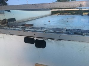

Bild nr.2 verkar påvisa hälsovådligt svartmögel som kommer att fortsätta sprida sig när det blir fuktigt på nytt & fukt finns det alltid i en husbil pga mer eller mindre luftfuktighet beroende på väderlek. Isoleringen består som det ser ut av frigolit som var det som användes på den tiden & denna är inte tät utan suger upp fukt & vatten. M.a.o bör denna bytas ut mot ett isoleringsmaterial med slutna celler typ XPS. Frigoliten tas bort med en multimaskin & den nya isoleringen som kan köpas i byggvaruhandeln limmas med ex.vis Tekton Ms-Instant polymerlim IMEX AB - Tekton MS-Polymer.
Hur ”arg” vågar man vara med borttagningen av den gamla frigoliten? Tänker på det faktum att aluplåten är rätt så tunn.
Hur mycket av frigoliten i det skadade utrymmet bör jag ta bort?
Räcker det med 10-20 centimeter in på det som är torrt av vägg och tak?

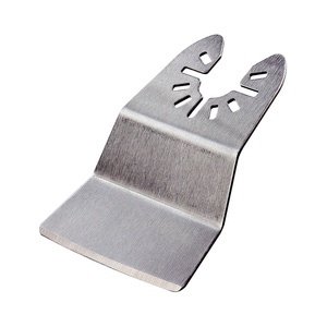

Håll den plant mot plåten. Skär så långt som bladet når & bryt bort bitvis. Du bör ta bort hela skivan & byta den mot en XPS-skiva så får du inte bara en fuktbeständig utan också mycket bättre isolering.

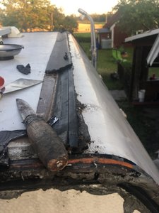

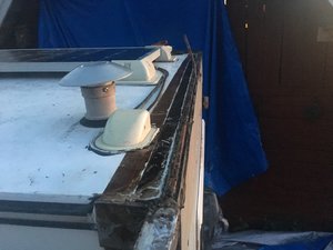

Jag har monterat bort de långa listerna kring taket, inte helt lätt med diverse klet och tejp överallt från tidigare ägares meckande.
Det där gamla talesättet med att göra det ordentligt eller inte alls borde få ett större genomslag i husbilsreparerande känner jag spontant.
Det är en smärre katastrofreparation i 3-4 omgångar som utförts där under. Alla har gått ut på att använda de breda dekorationslisterna som en del av taket istället för att täta själva taket i sig.
Nåja, nu ska det göras rätt och ordentligt.
Jävla kletande med tejp, fogmassor och butylrester är det för tillfället...

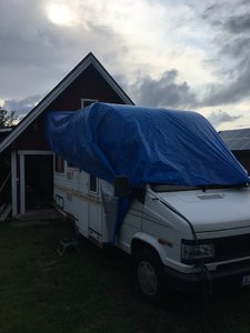

Vore riktigt trevligt att ha någonstans att köra in den, men i brist på det får man fästa pressenning i ladan och spänna fast i bilen. Innan det blir ett par garanterade dagar med värme och ledighet så får det vara så här.
Det är även ett helsike att stå och vingla på en kort trappstege och greja. Bilen är 280 hög på ett ungefär, så borde väl ha en ställning på 150 eller så. Några tips annat än att hyra en haki-ställning?
Kunde slå ihop lite lastpallar, men det blir för tungt att flytta runt på.

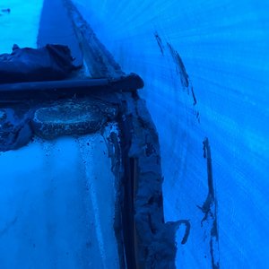

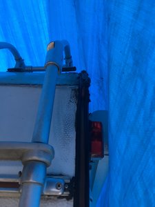

Ena hörnet, det som inte läckte denna gång.
Detaljstudie på samma hörn, med allt gött gegg som behöver bort. Hua.

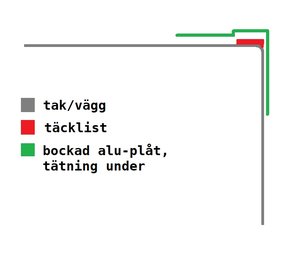

Funderar på en reparation enligt nedan.
Jag tror kort och gott att det kan bli riktigt svårt att täta taket igenom att lyfta på befintligt listverk och lyckas få tillbaka det när det smatidigt ska vara helt och tätt. Det känns sprött i gummit, lär inte bli bättre efter kemisk rengöring av butylresterna senare.
Därför funderar jag om det inte kan vara vettigt att få tillbockat lister enligt bilden nedan och helt sonika hel-limma dom efter bilens hela längd?
Taket är nog 4 meter eller liknande, så det lär ju bli 2 lister per sida i sådana fall.
"Badkaret" i framänden av taket blir effektivt inkapslat om jag lägger en plåt och en list enligt denna i kanten med. (Se min tidigare tråd för bild på badkaret.)

Funderar vidare kring en plåtkonstruktion enligt ovan. Kanske är överkurs egentligen, och det skulle räcka med en tejp av god kvalitet för samma ändämål? Det blir ju tämligen snabbare och enklare att få tag på i dessa semestertider då varannan plåtslagare har semester.

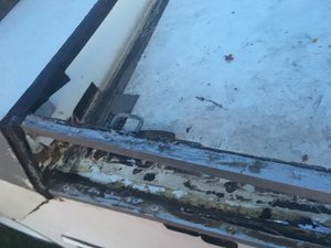

Stilstudie på sidan av badkaret, gammal skada har lagats med alu-profil och polyester.
Ja, polyestern har såklart krackelerat och faller av i stora sjok....

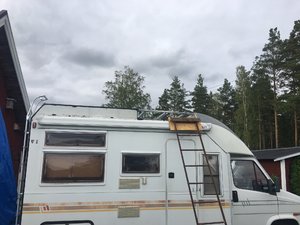

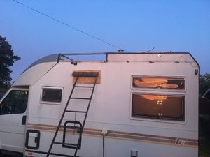

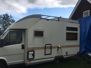

Så ser hon ut utan dekorlister.
Upphöjningen i bakändan, d.v.s. det bakom badkaret är gjord för att den upphissbara sängen ska få utrymme under taket. Den delen är påskarvad, ganska precis där färgskiftningen sker. Läckan sitter troligen i skarven mellan tak och vägg, hela det plåtstycket har separerat från frigoliten innanför. Det har lagats i ett par omgångar innan, hittar klammer som någon har försökt häfta ihop det hela med.
Vi kommer med största sannolikhet ta bort den hissbara sängen då vi absolut inte kommer använda den för något annat än förvaring. Det är såklart ståhöjd i den "låga" delen av bodelen, förhöjningen bak ger 20 cm till som inte kommer användas till nått vettigt egentligen.
Är det helt galet att tänka tanken att sänka taket i bakdelen??

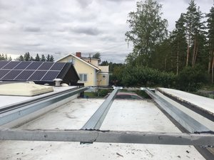

Vad gäller badkaret så ska jag limma stålreglar från byggmax tvärs över bilen som stöd för den kommande plåten. Det är det enklaste och viktmässigt lättaste jag hittat för en peng en vanlig arbetare har råd med. Aluminiumprofiler blev nått hysteriskt jädra dyrt såg jag.

Bilen har stått så här sedan förra onsdagen så jag arbetat långhelg och i princip pendlat mellan sängen och jobbet. Fördelen är att limmet får torka ordentligt.
Jag hoppas att det duger med tvär-ribborna jag lagt över badkaret för att stötta upp plåten jag tänker mig montera över det samt på sidorna. Jag är beredd med lite frigolitklossar ifall det skulle behövas.
