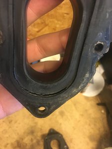

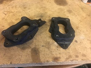

Förgasarfot/packning till VW's HM motor är en 20 mm hög gummiklump med diverse ingjutna metallstycken i för stabilitet och att skruva förgasaren i. Hopplös konstruktion då hela förgasarens vikt sitter i den och svajjar, hoppar och vibrerar mest hela tiden som motorn är igång. Jag kan ta ett foto på de jag har liggandes under morgondagen, ena trasigare än den andra.
Med lite tur kanske det går att skrämma liv i en av dom, vulkande tejp på utsidan är givet, tyvärr så är dom inte direkt släta (snarare tvärt om), men det är ju knappast att det skadar.
Den ena är helt paj, den andra halvpaj och drar tjyvluft till den milda grad att bilen knappt går.

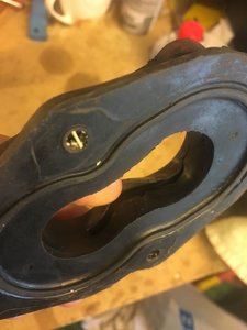

Här synes dom på bild, samt närstudie av felen på respektive fot.
Värt att notera är att den på sista bilen med störst gummiskada är den som drar minst tjuvluft.
Jag kommer dock försöka laga den första, tunna spickor.
