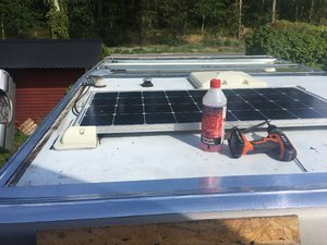

Dagens arbete så långt.

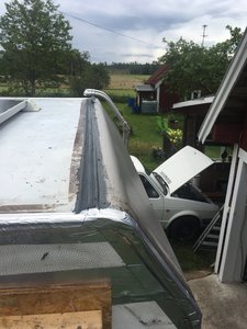

Har slutmonterat den bakre dekorlisten enligt konstens alla regler och lagt en försvarlig mängd Tec7 i rännan på själva taklisten.
Egentligen ska den ha en klämlist över skruvarna, men den var för skadad av årens lopp så den föll helt enkelt bort.
Jädrans geggigt att ”spackla” med PU men tätt blir det utan tvekan.

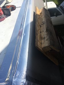

Lade en extra tejp över skarven där taköverdelen släppt innan. Den sitter som berget med limmet, men några meter tejp hade jag ändå över så varför inte.
Listen med sin ränndal i bakänden. Ska täckas med samma tejp när det härdat.
Här ser man tydligt hur i princip omöjligt det är att få bort resterna av den gamla tejpen.

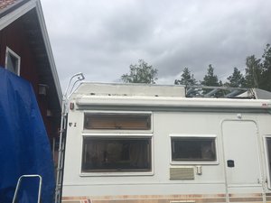

Idag blev jag officiellt klar med tejpandet av taket! Känns väldigt skönt måste jag säga.
Jag är nöjd med resultatet utifrån förutsättningarna. Man önskar att man hade haft plats inomhus och en rejäl byggställning att stå på!
Nu behöver jag få köpt en plåt nästa vecka och på något sätt få hem den. Delarna till pickisen kom idag, men jag har 4 dagars nattjobb framför mig. Om det inte uteslutande bara är att skruva dit förgasarfoten och åka så vete tusan hur jag ska hinna bli klar med husbilen till nästa helg.
Plan B är att skruva på sidostycken, lägga på en oljehärdad masonit över badkaret, samt helt sonika tejpa en bit pressenning över det hela som Knut föreslog i vår andra tråd.
