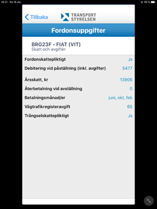

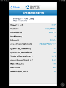

Som utlovats.
Nu har vår nya bil blivit registrerad och uppgifterna om bilen finns på Transportstyrelsens app.
Skatten blev på öret vad Pålle räknade ut efter konstens alla regler, 13 906 kr, som idag får anses som en rimlig skatt på en ny husbil i Sverige.
Skatten är alltså baserad på ett CO2-utsläpp beräknat enligt "skälig grund", vilket betyder att motorn är avgascertifierad enligt "Heavy Duty"-reglementet.

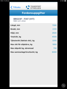

Bilen är tillverkad april 2020 och inregistrerad 2020-10-13.
Lite mera uppgifter om bilen:
