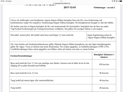

Precis vad jag alltid trott (och fortfarande tror) men i exvis bifogad hastighetstablå från Transportstyrelsens hemsida så står pb max 3,5 ton enligt skyltar.
Längst ner på sidan finns tablån.
  • hastighetstabla-20171201.pdf
    198,1 KB · Visningar: 120

Nej, så står det inte. Det står ”buss med högst 3,5 tons totalvikt” för de övriga fordonsslag som nämns finns ingen viktgräns. Det kan vara svårt att tolka skriven text ibland
