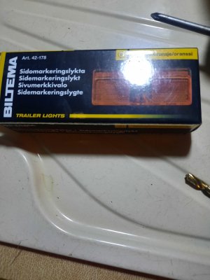

Förresten får man ha olika blinkerglas på höger och vänster sida sidoblinkersen. Jag bytte högersidan nu till blinkersglas från Biltema.sidan ska byta vänster sidan också ser lite fräschare ut Jag tror inte Man får köra omkring med olika glas,

Svar på fråga 1 jag vet inte.
Svar på fråga 2 jag vet inte......
O jag tror inte att ens Jankro vet!
Åk du lugnt o besiktiga bilen.... blinkers måste fungera...och det gör den ju nu...
Hela Sveriges husbilsvärld väntar med spänning på resultatet!
Det ska bli kul att få veta resultatet... vi hoppas så klart på godkänd.

Jag har fått ta emot gnäll på en personbil vid besiktning gällande sidoblinkers, de ska även synas snett bakåt i en speciell vinkel, det var en 1990 årsmodell. Nu var det en extremt gnällig inspektör, så jag bad om att få backa ut och få tillbaka pengarna, jag ville inte köpa hans tjänster.
Fram med gradskivan... HansErik...
