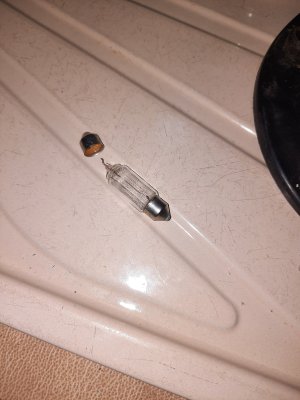

Jag tror jag har hittat källan till felet kanske.
Jag stängde av belysningen belysningsknappen då slocknar hela bakvagnen och hela fram.
Sen sätter jag på blinkers höger och vänster allt blinkar som det ska förutom höger sidoblinkers. Jag tittar närmare på lampan då var den faktiskt trasig tråden i lampan var helt och jag har mätt på den faktiskt men sen poppade ju toppen bort kolla bilden. Jag ska till Autoexperten imorgon bitti och hämtar en lampa ska vi se.
Det kan ju vara så att belysningsknappen har någon kortslutning där inne eller något. Kan man beställa en ny sån knapp eller kan man laga det

Ja det var märkligt Det är min gamla tråd det där helt plötsligt funkade det hela bakvagnen lyste som vanligt.
Det var för att jag var och pillade på instrumentbrädans belysningsknapp jag tog bort den och satte dit den igen.
Jag varit utmattad då och glömde skriva i forumet. Sen dess har ju funkat fram till några månader sen.
Jag tror att det är belysningsknappen som har någon form av defekt inuti sig

Tack allihopa som vanligt ni är så duktiga på det här att guida en fram till att fixa problem.
Så det ser ut som att det är belysningsknappen som är problemet Jag undrar om man kan hacka den på nå vis ta bort knappen och sen i socken tjuvkoppla den bara så att jag kommer igenom besiktningen på onsdag. Det finns ju inga andra fel på bilen allt är genomgånget

Fast det är nog lite så här.... varför skulle ett fel på... ( kortslutning) i strömställare för ljuset leda till att blinkers inte fungerar på en sida... möjligen om det finns någon jordkontakt på något sätt mellan... tjaa position ljus och blinkers.. eller eller eller jag vet inte... jag tror att du inte ska ge upp ännu... o så enkelt som att det är en glödlampa ! ! Den kan va sönder... men har väl knappast med strömställaren att göra.... nej..Du behöver jobba vidare med detta.... det här med dålig jordkontakt... kan du inte ta en lång kabel ansluten på minus på batteri..och prova att röra vid.. vid de blinkers som inte funkar....

Tack Toyota alltid Du är bäst, Jag ska åka till Autoexperten imorgon bitti och handlar en ny glödlampa och får se fortsätta därifrån
