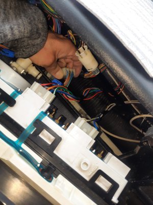

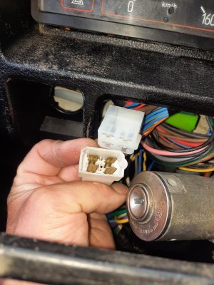

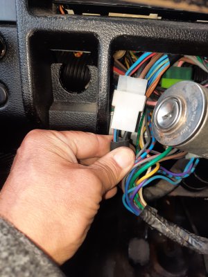

HansErik
939
26752
    1,9 MB · Visningar: 15
    1,6 MB · Visningar: 15
    1,4 MB · Visningar: 15

Tack för tipset Jag kollar nu bakom ratten ingenting ser bränt ut. Ska kolla säkring ringsdosan igen någonting Jag vet inte man lär sig när man håller på.besikta bilen på onsdag sista dagen
Jag kollade på elschemat. Fungerar höger parkeringsljus, den har gemensam jord med höger blinkers . Parkeringsljuset ligger först i slingan sen höger blinkers.
Plus går först till sidoblinkersen och sedan till höger blinkers. Det finns en kontakt mellan de båda, plus och minus. Där borde du kunna mäta.
Kolla på elschemat i inlägg 14.
Kolla även på jordkransen som sitter bredvid startbatteriet.
