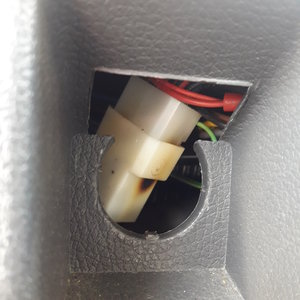

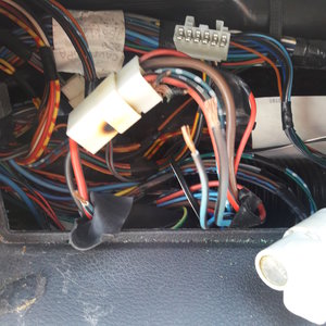

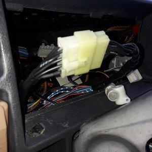

Pålle! Här kommer svaret.
Herbet! Den har en bensinmotor.
Helt rätt Conny & Ingmari.
Jag tog bort luckan bredvid ratten där tex chokereglaget sitter.
Jag körde upp handen innanför panelens undre kant och hittade kontaktstycket.
Jag förde det mot "hålet bakom ovanstående lucka" och såg att det var bränt.
Jag tog ur instrumentpanelen, drog upp kontakten, kapade dom brända kablarna.
Satt dit en del av en "sockerbit". Och sedan startade bilen som den skall.
Nytt kontaktstycke skall fixas och ägaren skall byta lamporna i panelen när den ändock är borttagen.

Vad jag kunde se så satt kablarna ordentligt fast i kontakterna.
Som du ser på bilden så är den mesta bränningen vid kontakterna sedan har höljet på kablarna
bränts bort ca en cm på var sida. Inne i stycket var det mycket bränt men det gick utan besvär att dela på dessa.
