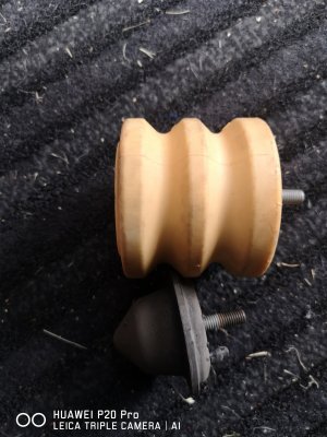

Verkar inte som det finns något kit som passar vår bil här, blir inte riktigt klok på hur modellbeteckningen funkar. Jag har fått fram 416 CDI samt 907 på vår bil
Skicka ett mejl till företaget. De är mycket hjälpsamma.
De hade inte någon sats till vår framhjulsdrivna Transit från 2016, men med hjälp av några bilder och mått från mig plockade de ihop ett paket som de trodde skulle passa.
Allt passade men vad de inte hade informerat om var, att man måste plocka fram vinkelslipen och ta bort genomslagsgummitallriken på axelröret.
En sats motsvarande vårt "hopplock" finns numera i sortimentet, och det finns även en bild som visar den borttagna tallriken: Ford Transit 100 - 120 ruota SINGOLA, asse QUADRO, tampone tondo nero/giallo vite centrale - FORD - Catalogue - Sospensioni Aria easyTOP
