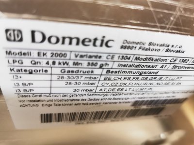

Såja nu har vi ett nytt glas lock. Ställde en fråga till campingtillbehor4u Art.nr: C4-22 dom sa att den passar inte och även utgått till min spis. Men jag beställde den ändå. Alla måtten stämde även cc på hålen. Fick hem den på ett par dagar. Satt som en smäck. Mejlade tillbaka och sa detta. Jätte bra som dom. Vi ska ta det vidare till våran leverantör. Så glas locket är en standard Dometic cramer.
