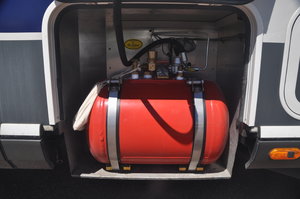

Har hört någonstans att Aluminiumflaskor inte är godkända i vissa länder, då tänker jag på fast monterade.
Vilket är bättre Alu eller Stål förutom vikten?
Vad för typ av mätare finns det som placeras inne i bilen för att ha koll på Gasolmängd?
Har letat på forumet men inte lyckats hitta svar på dessa frågor.
