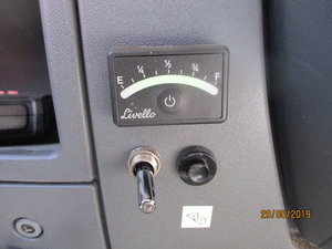

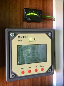

Den mätare som du sätter inne i bilen består av lysdioder och visat 0, 1/4, 1/2, 3/4, 4/4. signalen överförs via en magnetisk givare som placeras ovanpå tankens ordinarie givare.
sök på nätet. Jag köpte min från en firma i Holland, men jag har tyvärr glömt namnet.

Jodå, Alugas tankflaskor är godkända. Vi har en bra mätare inne i bilen. Se Alugas.se
Artikel nr 360
Fjärravläsning för en tankflaska med Multiventil, art 350 o 351 Artikel nr 361
Fjärravläsning för två tankflaskor med Multiventil, art 350 o 351
En givare monteras på tankflaskan och nivån kan avläsas på en display inne i bilen.
Med omkopplare kan två givare anslutas till en display.

Dom mätare som visas här har givaren placerad på tankflaskans ordinarie mätare, på ovansidan.
