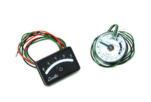

Vad för typ av mätare finns det som placeras inne i bilen för att ha koll på Gasolmängd?

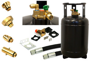

Ja, leveres med det som vises på bildet. Betalte NOK 2850,- for dette + ca. NOK 200,- i frakt til en svensk adresse. Kjøpte også med et display/giver som passer til denne type tankflaske:
