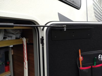

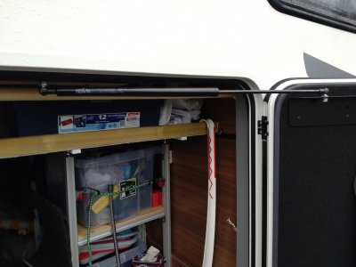

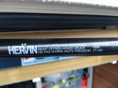

Hej Niclas! För att hålla dörren öppen om det blåser tex kan man enkelt montera en dörrhållare som sitter mellan dörr och kaross. Mycket använt i båtsammanhang och jag har haft det på tidigare husbilar. På den jag har nu var det monterat från fabrik.
Se bifogade bilder. Finns i de flesta båttillbehörsfirmor för mellan 50 och 100 SEK. Mvh ClaesVisa bilaga 220402Visa bilaga 220403Visa bilaga 220403
tack för tips, men vi har redan en liknande koppling som sitter på bilen original. Vi vill ha en ''tröghet'' i dörren som gör att den hålls uppe med dämpare även när man inte har den helt öppen. Det fungerar väldigt bra på bodelsdörren. Den behöver vi i stort sett aldrig säkra.

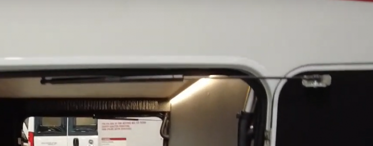

Det finns en variant som originalmonteras på nya Dethleffs 7850 , klippte bilden ur en film.
Den kanske går att beställa som reservdel, eller hitta liknade för montage på annat håll.
Ser ut som de gjort en copy-paste på installationen på bilderna ovan...
