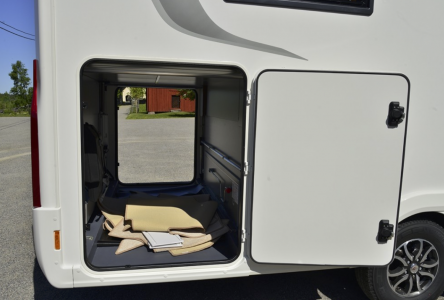

Vi har en Rapido med ganska så stort garage och därmed stora dörrar. Tyvärr finns det inga gasfjädrar på dörrarna, bara låshake som kopplas i fäste på bilen. Är det någon som har tips på bra gasfjädrar och var man köper? Tar gärna emot monteringstips också:)
Jag inser nu att jag nog har varit lite otydlig. Jag har inga gasfjädrar på garagedörrarna för tillfället. Dörrarna är sidohängda som på bilden.
Vi vill ha dämpning så att luckan inte flyger upp så lätt.

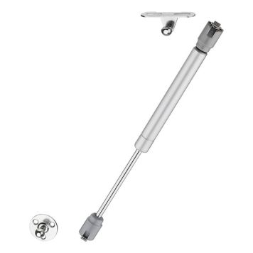

Hej nianiclas! Har köpt gasfjädrar till min motorhuv från Tryckande Gasfjädrar - Aratron
Snabbt och enkelt. Fin info från Teknisk information om gasfjädrar - Lesjöfors också. Men väg först enl inlägg #4 så du vet vilken fjäderkraft du behöver.

Ena i luckan andra i ett vinkeljärn som du fäster i bilen.
Men väg luckan först
Vi vill ha dämpning så att luckan inte flyger upp så lätt. Då har väl inte vikten på luckan så stor betydelse?
Om det handlar om att hindra från att vinden blåser upp eller igen luckan tycker jag du skall spana på dämpare som man använder till entrédörren på en villa. Välsorterat byggvaruhus. Eventuellt kan du behöva sätta en liten bit vinkeljärn i karmen.
Det är inte en gasfjäder du behöver till dina luckor utan en dörrbroms som finns bl.a. hos Clas Ohlson för kr. 349,-/st.

Hmm, 180° öppningsvinkel är inte helt självklart att lösa,
ens med Classes dörrbroms.
Du kan tyvärr inte få någon färdig lösning av mig,
men ett erfarenhetsbaserat tips.
Kopiera en motsvarande, färdig etablerad lösning,
avseende materialval och placering av dess infästningspunkter
Bygg en liten prototyp av valfritt material, tex vanliga brädor.
Eller rita en modell i 3-D CAD.
Betänk även att de flesta mekaniska lösningar
kommer att inkräkta på luck-öppningens storlek.
Geometri med hävarmar och utväxling kan, dessutom,
förstöra mycket om den hamnar fel.
Kan vara därför det, helt enkelt, sitter en vanlig "Kapell-stropp"
i nederkanten på mina luckor.
Den häktas fast över en Knap på karossen / kjolen vid 180° öppet läge.
Visa bilaga 220373
Nja, det sitter en liknande gasfjäder på bodelsdörren i vår bil. Jag får väl vänta till vi tar ut bilen. Trodde det skulle vara enklare att lösa då det ofta sitter en dämpare på framförallt husbilar i premiumsegmentet och att vi enkelt skulle kunna eftermontera.
