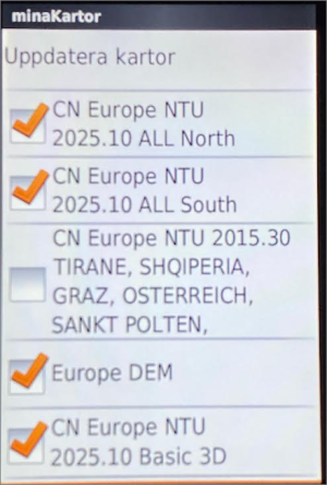

Som jag berätta tidigare så ladda jag ned dom nya kartorna och då visade följande:
Sverige visas som typ en grundkarta med bara dom stora vägarna som riks- och europavägar, städer visas med en prick och ortnamn allt annat är bara grönt och där det finns vatten blått. Gick jag ned till Danmark och Tyskland så visade sig alla gator som förut.

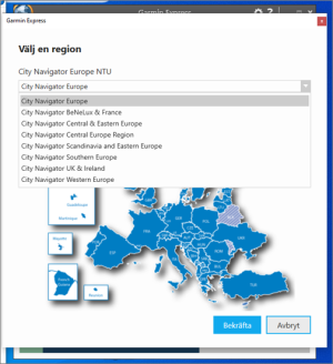

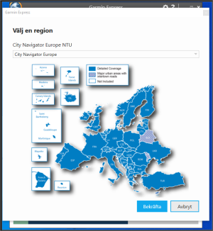

- Koppla er GPS till dator
- I Garmin Express klicka på din GPS välj "Hantera Kartor"
- Där skall det stå City Navigator Europe eller liknande samt "Byt region", denna skall ni klicka på
- I en drop down meny kan ni välja olika regioner, välj den ni vill ha.
- Bekräfta val och uppdatera GPS
Klart !

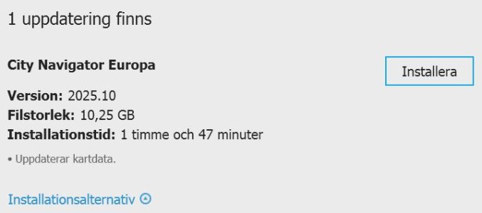

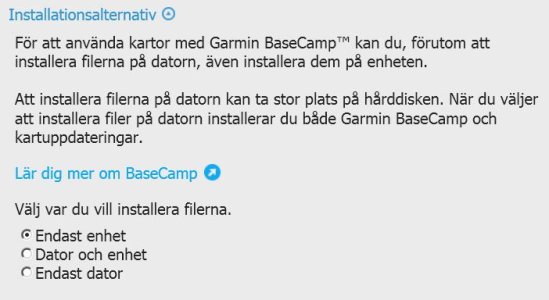

Hejsan, som jag skrev i ett tidigare inlägg i tråden, så verkar det som att de enda gångerna jag och även många andra får upp alt. typ "Hantera kartor" och "Byt region" är om minnet är för litet för att få plats med hela uppdateringen och då kan man få välja uppdateringar.
Till mina GPS'er så görs en koll och det står att uppdatering finns och det som visas är det som jag redan har nord och syd Europa. Vilket i o.f. är det jag vill ha och är ok.
Trycker jag på Installationsalt. så dyker bara "vanlig" info upp.
Men någon möjlighet att välja får jag inte, om som sagt minnet inte skulle räcka till.
Jag har aldrig haft problem med uppdateringar men alltid bara haft/fått alternativet som redan ligger i GPS'en, men undrat över och även frågat tidigare om varför det inte går att välja ex. att bara uppdatera Skandinavien, som var mera aktuellt förr med seg nedladdning och begränsat med GB/mån.
Kan det vara olika uppdateringsavtal om vad som ingick när köpet av GPS'en gjordes. Så vissa inte erbjuds annat än det man har eller möjligheten mindre än man har om minnet är för litet, för mina är rätt gamla.
M.v.h. JANKRO.

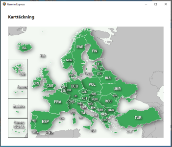

Jag känner igen problemet från uppdateringen av kartor i en gammal nüvi 760. Problemet försvann när jag satte i ett extra minneskort i den.
I dag använder jag en Camper 780 och en nüvi 65. Min Camper 780 uppdaterade jag för någon vecka sedan utan problem. Så vitt jag sett är hela Västeuropa med. Jag har extra minneskort i den på 32 GB.
I dag uppdaterade jag kartan i min nüvi 65. Det gick också bra. Har även extra minneskort i den på 32 GB. Jag såg att kartan till nüvi 65 var betydligt mindre än till Camper 780.
Jag har Garmin BaseCamp (även MapSource) installerad på datorn och valde att uppdatera kartan på både GPS-en och datorn.
Sammanställde några bilder från uppdateringen som bifogas.
Visa bilaga 232740
Visa bilaga 232741
M.v.h. JANKRO.

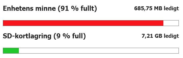

Jag får exakt samma som du visar på min Garmin 660 Camper, har du installerat denna uppdatering och fått med hela Europa?
660 Camper har så litet internminne så skall du få den att installera hela Europa måste du stoppa in ett minneskort. Det är ju en ganska gammal maskin, såldes 2015.
Jag hade stoppat i:
Jodå jag har stort minne i den, kartorna jag har är på 12GB, jag ser inte att nyare Garmin skulle vara bättre det är samma kartor, så den får gå ett tag till.

Hejsan, nej jag har inte installerat den än, bara nu kollat vad som skulle dyka upp, och för en extra kontroll om man kan hitta möjligheten att kolla eller ändra på uppdateringen som det står om, vilket jag bara sett en gång för väldigt länge sedan när det inte satt ett extraminne i en annan GPS. Men har nu klickat på alla möjligheter och något egetval kommer inte fram på något sätt.
Att jag väntar in i det sista tills strax innan jag börjar använda GPS'erna är bara om de ev. skulle komma med någon mindre uppdatering även mitt i säsongen. Det händer rätt ofta när man åker på en ny väg att GPS'en visar att man är mitt ute i naturen och far runt..... vet ej om det är Garmin's fel eller svenska myndigheters miss att meddela i tid..... På samma sätt som att hastigheter på halvstora vägar ofta stämmer väldigt dåligt också.
Att inget alt. kommer upp kan ju kanske också vara att hela Europa verkar få plats i Garmin's eget minne på mina, och på kortet som bara har ställplatslistor m.m. som jag själv lagt där när man kollar in på det, samt aldrig fört över till GPS'ens minne när frågan kommer vid uppstart från total avstängd.
( Så all nerladdning verkar får plats i Garmin's minne.)
Men som kortare svar på din fråga, det är nog rätt säkert ok. för det som det brukar stå i rutan och mängden 10.25GB är nära samma mängd som det varit tidigare år när de vanliga två delarna nord och syd Europa har laddats in.
Men ev. så kan det komma med något extra till din.
M.v.h. JANKRO.

Har nu installerat utan problem, hela Europa i min Garmin 660, har också en äldre Garmin med mindre minne i den uppträder som curriepm beskriver.
På en Garmin där du får upp "City navigator Europe" 10-12GB så går hela Europa in direkt
Dom som har problem har antagligen för lite minne, lösningen är att installera ett extra SDkort, ett SDkort på 2GB räckte i mitt fall.

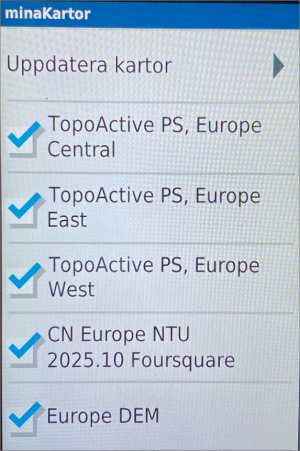

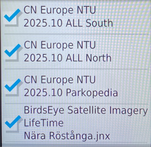

Jag har uppdaterat både min gamla nüvi 3597 och Zümo XT.
nüvi 3597 har internt 8GB + SD 16GB, använder tot ca 15GB efter uppdateringen.
Zümo XT har internt 32GB, använder ca 18GB efter uppdateringen.
