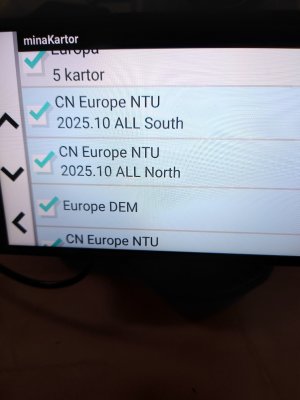

Jag har uppdaterat min 785 LMT-D nu och det var inga problem, jag har bra minneskort. Mina kartor är enligt bild
    2,2 MB · Visningar: 77

Jag har en 770 och i den installerade nyligen City Navigator Europe 2025.10. Men den är inlagd i två delar...Nord och Syd. Jag har ett minneskort i men den har enbart ställplatsinfo.

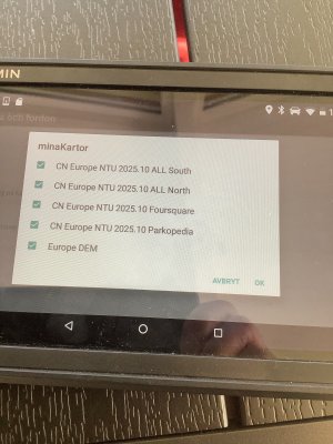

Uppdaterat min Garmin DriveSmart 61LMT-D med extra sd kort på 32 gb gick fint. Syd och norr europakartorna gick in. Minneskortet innehåller bara klubbens ställplatskarta. Gott om minne kvar i själva gps apparaten
