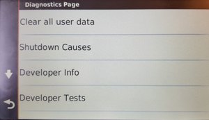

Förutsätter att efter du hållit övre högra hörnet intryckt tillräckligt länge (runt 10 sek) så att du får upp nedanstående bild
När du klickar på Clear all user data så kommer de upp en ny ruta där du får bekräfta ditt val.
Det är bara data som rör inställningar såsom språk, fordonsuppgifter, kartvisningssätt, var någonstans senaste gps lokalisering var osv.
Även platser som man sparat från kartan genom att klicka och namnge dem försvinner. Dessa sparade platser ligger i filen Current.gpx.
Men POI filer försvinner inte
När man bekräftat att man vill ta bort all användardata så startat gps om och man får knappa in uppgifterna från början igen.
Kolla skillnaden på filen Current.gpx hur den storleksmässigt förändras efter att användardata tagits bort. Den ligger i mappen GPX. Den bör vara på 2-3 kB när användardata tagits bort

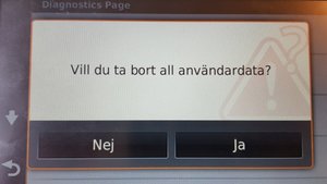

Visa bilaga 193408
Visa bilaga 193411

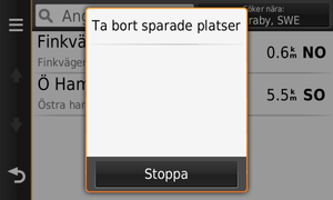

Kan vara värt att prova att ta bort ett antal poster ur Sparade platser och se om de hjälper.
Annars vet jag inte vad som kan vara fel annat än att någon av dessa filer som lagrar inställningar och liknande har blivit skadade och därför bråkar.
Vidare finns möjligheten att SD kortet kan vara ett problem även om det inte har med detta att göra. Låter osannolikt men när det gäller Garmin så...
Ta bort ett antal Sparade Platser
