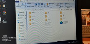

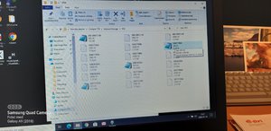

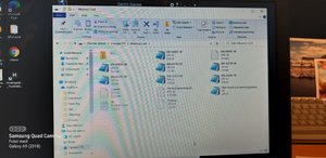

Undrar om någon som hsr samma problem som jag garmin supporten tror att jag gör något fel när jag uppdaterar garmin ställplatser nämligen samma fel på min andra garmin.
Jag laddar hem filen från garmin och sedan hämtar jag den i mappen hämtade filer och för över den till mitt SD kort något fel jag gör.

Har du et link til den fil du henter?
Hvis jeg kan se hvilken fil det handler om, så kan jeg bedre hjælpe.

Jag hämtar den nedladdade filen från husbilsklubens ställplatssida sedan flyttar jag den från hämtade filer och för övet till SDkortet
Husk at garmin GPI filen https://www.husbilsklubben.se/resources/hbk-husbilsplatser-och-tömningsplatser-garmin.122/ skal flyttes til en mapp på sd kortet kaldet Garmin och undermap poi, dette for at navigator kan finde disse når du går ind under egna poi i navigator ( tidligere navngav jeg kortet Garmin, samt en mappe kaldet poi, deri havde jeg de GPI filer jeg dengang lavede )
