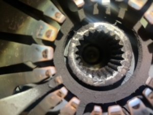

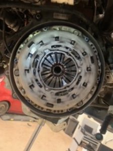

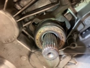

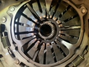

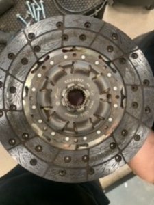

Nu har dom plockat ner lådan. Här kommenterar dom.
  1. Den axeln som lamellen ska löpa på var väldigt ”smutsig”, mycket fett och såg ej så fin ut och detta skulle kunna göra detta fenomen.
  2. Det sitter fjädrar i lamellen som ser lite skadade ut.
  3. Uttrampningslagret har ett litet missljud enl film klipp.
190709DD-B7A1-45AC-8385-5C05B27432B3.jpeg190709DD-B7A1-45AC-8385-5C05B27432B3.jpeg3E14D6D4-7387-4405-AB52-804838472454.jpeg190709DD-B7A1-45AC-8385-5C05B27432B3.jpeg3E14D6D4-7387-4405-AB52-804838472454.jpeg53F263C5-7B58-4DC5-A368-789AB97C3C27.jpeg3829D537-2DD6-4E33-81C6-0E7BF6EA411A.jpeg2DED9E9F-61EF-4D4D-85A7-0DD7F061C47A.jpegAC0D4B84-0326-49DA-B2E8-28EFF5DC9E6A.jpegECECADF5-187D-47C3-8F9A-253EA2E003C4.jpegCEC85740-F525-4C40-A9CA-9CB340019925.jpeg
Vi påbörjar återmontering efter en ordentlig rengöring med nytt kopplingskitt.
