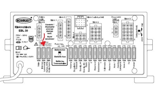

Vad gäller lithiumbatterierna förstår jag inte vad det blir för skillnad med Heat-funktion för undwrhållsladdning vid kyla jämfört med avstängning vid kyla ??
Laddaren är en Schaudt Booster WA 121545 men jag hittar ingenting i bruksanvisningen (på tyska:=) om "storage-läge" så jag antar att den funktionen inte finns. Vad innebär då det? //J-S
Ok, då vet jag att AGM startbatteriet kan stå på underhållsladdning via elsladden hela vintern.
Backar jag in i carporten kommer solpanelerna garanterat inte få någon sol på hela vintern.
Rättelse: Schaudt laddaren är tydligen på 12V sidan. Det står i instruktionsbokan att på 220V underhållsladdas batterierna av laddmodulen i elblocket EBL30. Jag kan ingenting om detta ... //J-S
Ok, Din booster är en såkallad dc/dc-laddare som endast laddar dina bobatterier när motorn är igång.
Ditt ebl30 laddar bobatterier+startbatteriet när 230V är ansluten till husbilen.
Den underhållsladdningen har lite för hög spänning till bobatterierna (LFP) enligt mitt tycke.
Denna inbyggda laddare har en egen säkring andra från vänster på ebl30.
Jag tror faktiskt att det enklaste för dej blir att ladda några timmar var annan eller var tredje vecka, genom att ansluta extern 230V, alternativt ha kabeln ansluten hela tiden och styra till-/från-slag med en timer, urladda gärna dina LFP till 50-60% SoC innan du ställer in husbilen.
