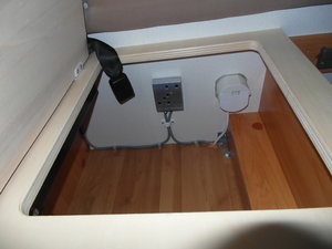

Hej vill lyfta en gammal tråd ! Min fråga är solpanel lada min batteri ? Har mäktig från regulator inkommande plus och minus det visa sig att jag har 19,5 volt påandasidan plus och minus 13,25 volt min solpanel är 80 eller 100dwatt jag vet inte bilen är köpt i Tyskland .Har inbyggt en voltmeter .men efter en dag visades samma volt ingen rökning 12,3 volt på morgen kväll 12,3 volt har en vanlig regulator Anlägning är ca 9 år gammal .min fråga ladda sopannel min batteri eller inte ( batteri90 Ah varta prfiossinel 1,5 år gammal ) Med vänlig hälsning, Volker

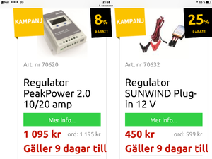

5183
Så nu har jag köpt en Regulator peak power 2,0 10 Amp begangnat från en kille från Husbilsklubben ,ska sätta in i Helgen hoppas att det funka .Jag gick ner till Plåtis och kolla i dag då lag strömmen på voltmätare på 12,2 volt hoppas det orrdnat sig med en ny Regulator!! Volker
