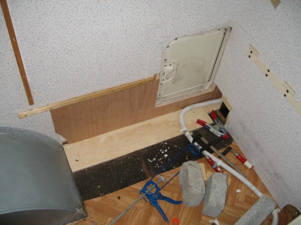

Jag tänkte visa sista etappen på toarenoveringen innan alla plastväggar återmonteras.
Bilden visar nytt ersatt golv och vägg.
Om nu någon skulle drabbas av denna skiten, rent uttryckt, så är det viktigaste att man så fort som möjligt stoppar läckan och därefter lagar skadorna.
Kostnaderna är inte särskilt astronomiska om man gör det själv.
Det viktigaste är att få bort allt angripet. Byt sen ut det angripna mot nytt.
I denna process kan man modifiera och ändra precis hur man vill.
Jag la in ett nytt fräscht golv i form av en plastmatta.

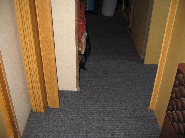

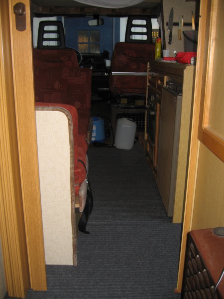

Jag var så oerhört trött på golvet i husbilen. Gamla mattor som gjort sitt och som inte gick att få rena.
Då jag var förbi Biltema såg jag att dom sålde bagagerumsmattor för nästan inga pengar alls.
Jag köpte två rullar och skar ut till husbilen.
Blev hur bra som helst.

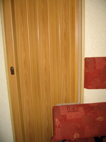

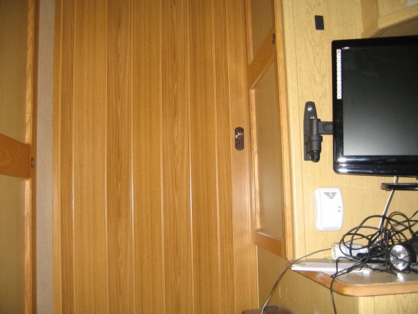

Jag har dessutom satt in en skjutdörr som man ser på föregående bild till vänster.
När jag stänger den blir husbilen hux flux en tvårummare!

Jag har också lagt in en matta snarlikt din som jag köpte på Bauhaus för 99:-/m. Din installation av en skjutdörr är genialisk & väldigt snyggt, det kommer jag också att ta efter. Det eländiga draperiet som sitter där idag fyller inte sin funktion utan är mer ett irritationsmoment. Kul att du delar med dig av dina erfarenheter, då känner jag att jag är på rätt väg. :)

Skjutdörren köpte jag på Hornbach.
Inkopplingen i taket och på båda sidor är egenkonstruktioner.
Hör av dig om du vill ha bilder på hur jag gjorde. Nu är bilen på vinterförvaring hos en skånsk bonde men till våren kommer den tillbaka igen!
