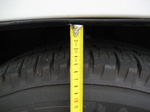

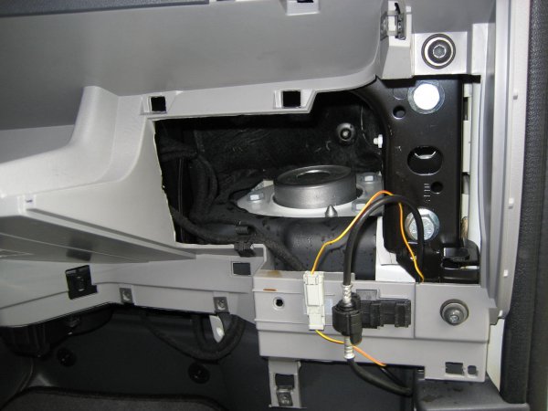

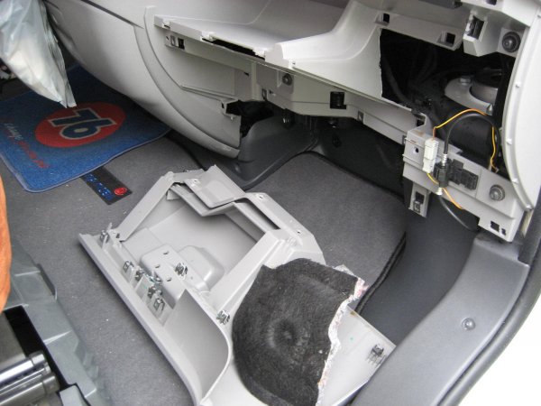

Har varit ute och mätt mellan hjul och skärmkant fick det till ca 45-50 mm så om det höjer 40-45 mm så tror jag att det blir bra nu när jag tog bilden är bilen olastad.Har även börjat att demontera invändiga paneler.

Om ni skall mäta den s.k. navhöjden, mät då vertikalt mellan hjulnavets centrum och skärmens underkant, då utesluter man eventuella skillnader i däck och eventuellt fälgarnas diameter! :)

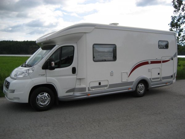

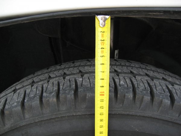

Här kommer lite bilder har även varit ute på en provkörning och bilen känns mer följsam inte alls lika stötig plus att bilen är mer i plan.
Mätte i verkstan på plant golv och den lutar fortfarande lite frmåt :cool:
Tror att när det får gå ett tag sätter sig fjädern lite ca 1cm

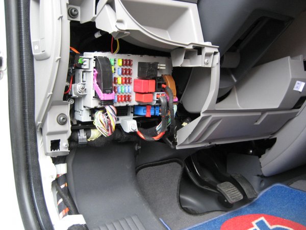

Hej på dig, nu har jag ingen Burstner och skiljer nog lite på momenten med beroende på årsmodell (kaross) men böt på min helintegrerade Hymer årsmodell 2008 (X250) för ett par helger sen, finns lite bilder och text på min blogg som du har länk till nedan i min signatur.. På vänster sida sitter fjäderfästen innanför säkringsdosan och på höger sida bakom handskfacket, sen skiljer det nog lite på hur du tar dig dit, dvs olika kåpor och sätt fabrikörerna (Hymer, Burstner) byggt in fiats original instrumentering nertill.
