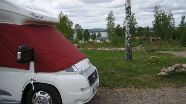

Bilen på bildet er min, tatt i helgen. Den er på bildet original og slik den er pdd, og jeg ønsker den hever 30-50mm.

O.k. Det tillkommer alltså en massa vikt tills bilen är körfärdig om man jämför med bilden. Vatten, om tanken sitter framåt i bilen ca 100Kg, Bränsle ca 50-75Kg, förare passagerare ca 150 kg. Det är nog bara att byta fjädrar! :)

O.k. Det är nog bara att byta fjädrar! :)
Det var sparket bak jeg trengte :)
Har vært å bestilt Lesjøfors 4026198 (Meca 1225-12181) hos ett lokalt Meca verksted. Fikk litt rabatt og settet kom på 1760,- NOK. Billig med tanke på at Goldschmitt skulle ha 4790,- + frakt fra sin Norske importør for tilsvarende.

I dag ble framfjærene byttet.
Forvandlingen ble stor. Husbilen ser mye mer harmonisk ut når fronten ble løftet opp.
Målte høyden fra bakken opp til toppen på hjulbuer foran, og med de nye Lesjøfors fjærene ble den presis 50 mm høyere.
Svært godt fornøyd med resultatet.

Jeg korrigerer innlegget litt i ettertid. Iløpet av første døgnet "satte" fjærene seg litt, og høyde løftet ble 40mm. Glimrende, når jeg lastet husbilen med alle sakene i dag så er den tilnærmet vannrett og perfekt!!! Utrolig godt fornøyd.
