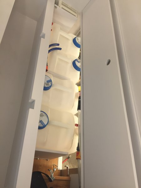

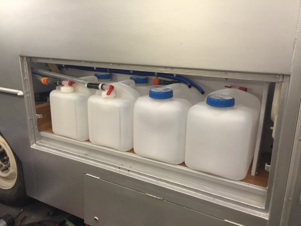

När det gäller vatten kör jag med lösa dunkar. Dessa kopplas med trädgårdsslangskopplingar. Då är det enkelt att koppla loss och ta med dunken o fylla i snart sagt vilken kran som helst tex på bensinmacken. Och det samma gäller gråvattnet som också lätt kan kopplas loss o tömmas i vilket avlopp som helst.
För att kunna använda bilen även vintertid har jag sett till att dels luftvärmaren har ett utblås i facket med dunkarna samt att elgolvvärmen även ligger i denna del av golvet. (gör även att sängen är uppvärmd underifrån.)

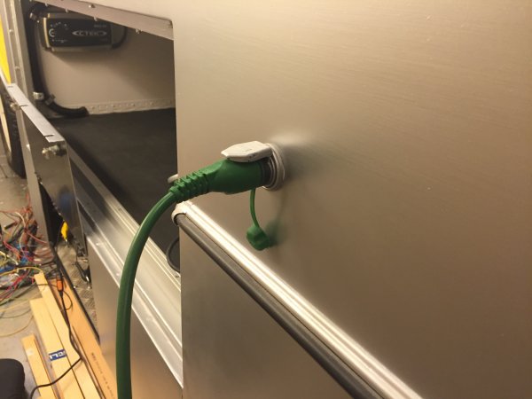

När det gäller elintaget använde jag en vanlig Defa (16A) motorvärmaranslutning. Men sprayade den med silverfärg.
Jag tyckte att de där ECC uttagen är så satans klumpiga o fula.
Även när den var ambulans användes ett motorvärmaranslutning för elanslutning.
Nu kanske någon Campingplatspuritan reagerar o säger att det inte är tillåtet på en del Campingplatser men jag har inte för avsikt att frekventera sådana annat än i absolut undantag.
