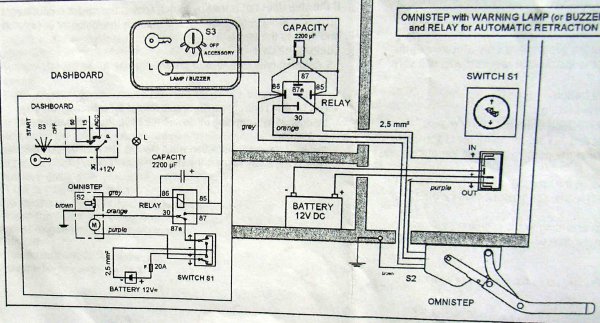

F.d. 29925
Sv: Fotsteg som åker in när bilmotor startas!
Här kommer ett kopplingsschema.
OBS. Den kondensator på 2200 uF skall ha såpass mycket kapacitet så det räcker för att dra in steget, utan att bränna motorn.
(Kondensatorns laddning räcker för att hålla reläet draget under de sekunder som behövs för att dra in trappan.)
Klicka på bilden för bättre förstoring.
